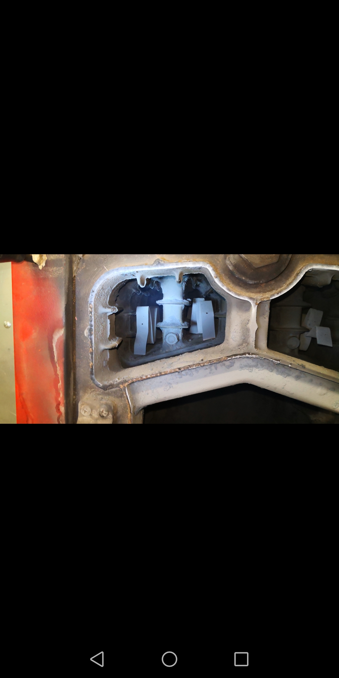

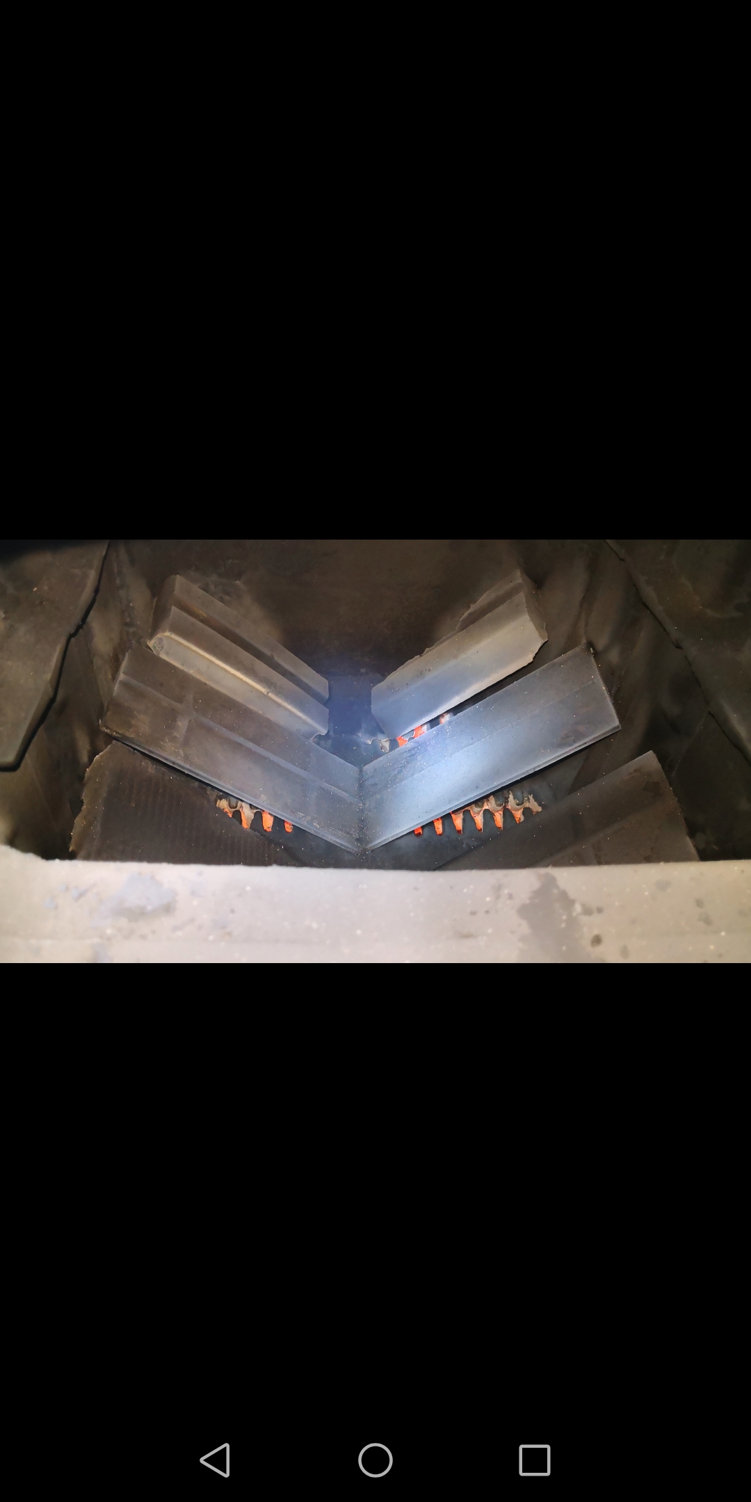

Здравейте. Ще споделя какво успях да направя със съвсем подръчни материали и какво постигнах. Надявам се да получа градивни критики и препоръки. Котела е Виадрус 29кв., горелка Грейки 20кв. Температура на димоотвода преди да сложа турболаторите и плочите беше малко над 200 градуса на мощност 1, сега падна до 142.
