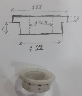

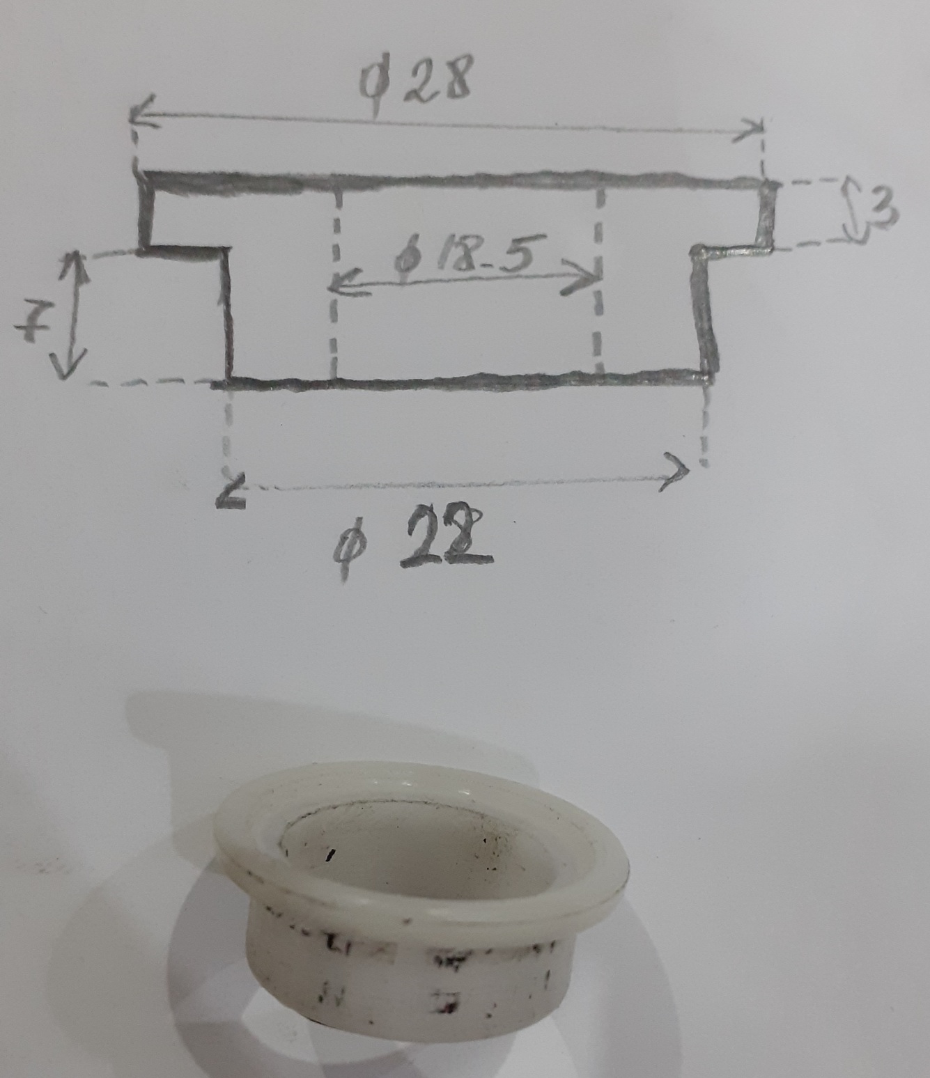

Здр. Да ли някаде не продават някаде втулки за шнека, да може да се закупят

Здравейте не съм сигурен да се гордея или да плача за сега защото се сдобих с Burnt13+ втора ръка на 2г. След основно разглобяване за почистване меко казано всичко по камината е направено с ......... нямам думи разбитите втулки на шнека са най малкия проблем при положение че след поставянето на нови оста нямаше съосие и трябваше да преправяме всичко за да е както трябва и да се върти на ръка. Надявам се че италианските части ще са по добри от Бг изработката форума ви е страхотен има много инфо надявам се че и аз някой де ще мога да помогна с нещо но сега имам въпрос камината трябва ли да има изолация между страничните панели(ламарини) и водната риза ?????

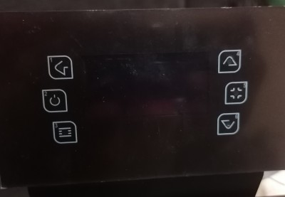

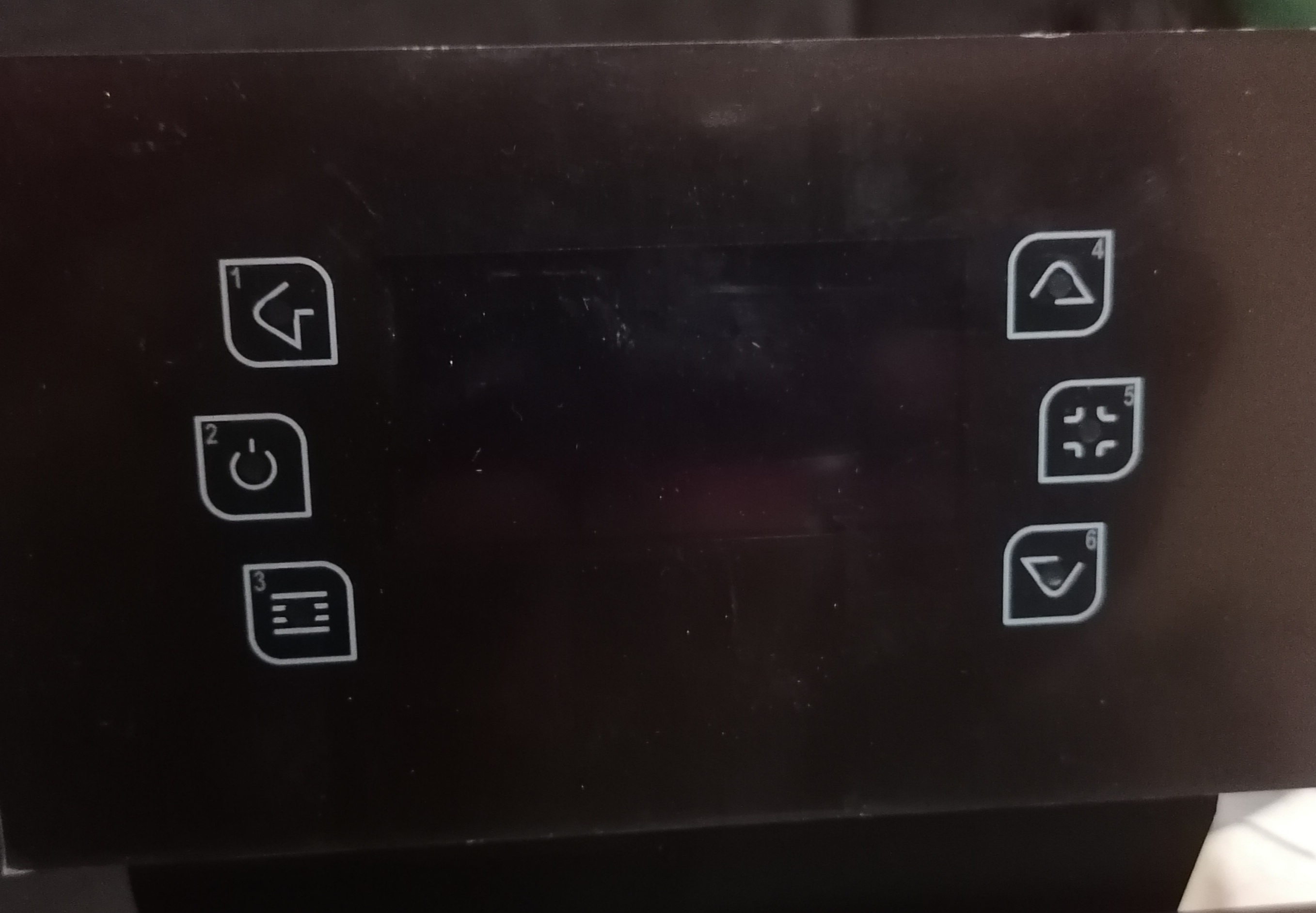

Здравейте! Имам следният проблем с пелетна камина Burnit Comfort PM25 - поради извършването на ремонт, включвах няколко пъти бушоните без да изключа камината от контакта.Сега на дисплея светят само 9-ки(целият дисплей) и не функционира по никакъв начин - нито едно копче...
