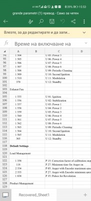

Ето значи има настройки ,сега по пътя на логиката,кое какво е ,и да се намалят някой стойности ,преди това обаче записвайте предишните

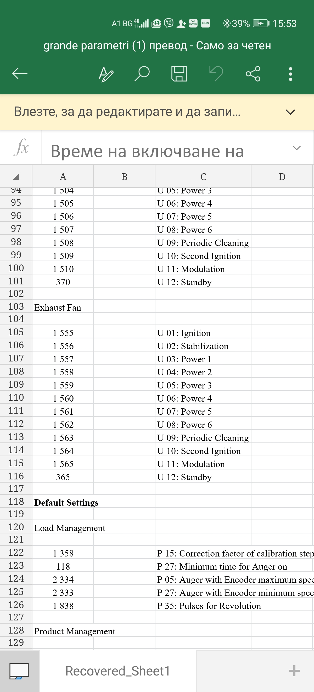

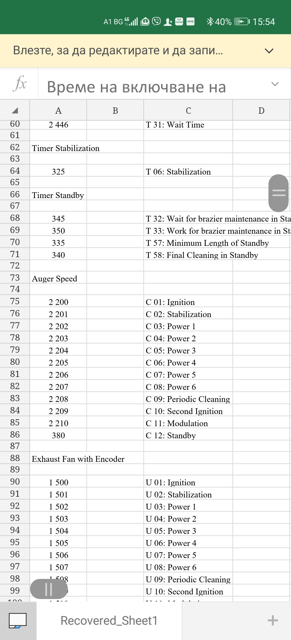

Поддръжката ми изпрати файла с фабричните настройки на котела. Снимките по - горе са от него. Тъй, като аз държах да мина на фабрични настройки, ми казаха да променя параметрите в default setings като тези от файла, което значи, че ще съм вече с фабрични настройки. Странното е, че те бяха същите, като във файла. Казах им, че искам да намаля мощностите на котела и те ме насочиха към позиции Auger и Combustion fan, което са настройките за мощностите. Тук интересното е, че на всяка ппзиция спрямо файла бяха много завишени, на места с по 300-500 еденици. Нямам спомен миналата година да са пипали там, трябва да е дошло фабрично така. Въведох на всяка ппзиция от тези подменюта, параметрите от файла. Палнах го сега и да видим.

В крайна сметка при намаляне на настройките наполовина започна да маже по стените на горелката и се образува шлака. Започна и да пуши повече. Аз май сам не мога да се справя. Бих помолил, ако някой ми даде контакт на специалист да ми съдейства. Срещу заплащане разбира се.
