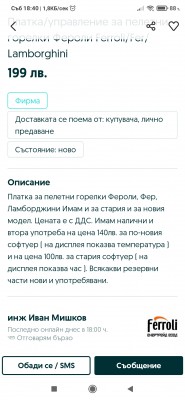

Да. Виждам, че е 200 лв. Знам, че са и на свършване. Още повече знам кой колко има на склад. В България са не повече от 30 платки от този род и няма и да има повече. Ще се заместват с други.

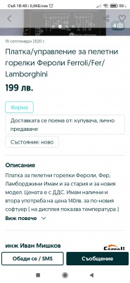

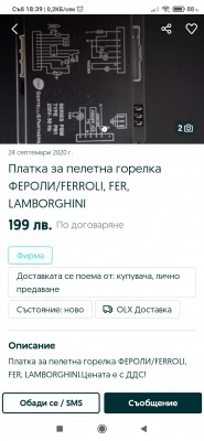

Разглобих горелката и извадих централния модул. За мое щастие не беше напълно капсулован и успях да извадя платката. Като изключим многото прах, не видях никъде с просто око изгорели/откачени компоненти, проблемни писти или студени спойки. Почистих всичката прах и го сглобих отново. Преди да включа конекторите в модула, обилно напръсках с контактен спрей самите тях, а и клемореда с кабелите за извън горелката. Извадих и 2 проводника успоредни на L и N кабелите към мотора на шнека. След тази манипулация горелката запали успешно от 1вия път и е така всеки ден от миналата седмица до сега, като всеки път имате 220V към мотора на шнека, когато той трябва да работи. За сега добре - ще следя работата и дано да се окаже замърсен контакт и вече да няма този проблем :)
Бях оставил пелетите в "бункера" да привършат, за да мога да го изчистя, като се оказа, че половината от отвора на винта на дъното беше затрупан с прах. Почистих го, напълних го с нови пелети и трябваше да пунса мотора на шнека в ръчен режим 3 пъти по 5 мин, за да се качат пелетите до отвора.
:?: Въпрос 1: Има ли норма колко грама пелети трябва да се подават за определен период време?
Иначе, следва да отворя капака на мотора и да го почистя до колкото може. Моторът е AC и предполагам е с четки, но не съм специалист по AC мотори и ще ми е трудно да разбера дали въпросните са за смяна. #-o
:?: Въпрос 2: Относно материала за смазване, какво препоръчвате - имам под ръка old school грес, литиева грес на WD40 и масло за моторна резачка?
:?: Въпрос 3: Човека от обявата в OLX говори за две версии на софтуера в зависимост от информацията на дисплея. При мен дисплеят първоначално беше с час на него, но той изгоря преди 2-3 години и тогава го смениха с дисплей с темература. В такъв случай, ако се наложи да търся модул , с какъв софтуер да търся?
