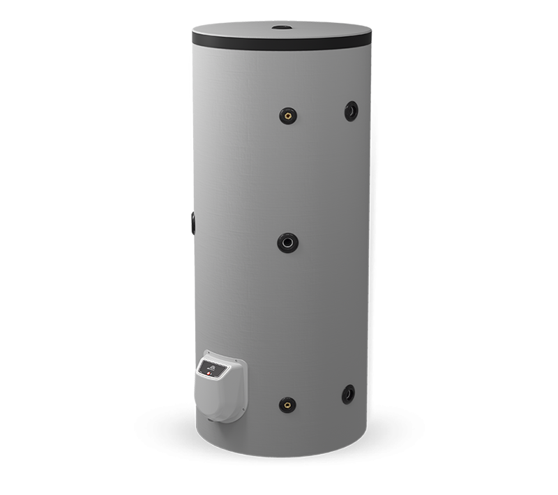

пон окт 19, 2020 9:04 pmfilmatoplo написа: Макс 9 клв му стига.400лв сметки на мес как ти звучи.400лв есен и пролет. 800-1000 лв месечна сметка когато е зима и при това сериозна прогнозирам аз без да знам дали е апартамент и има съседи или е къща с 4 външни стени.
- Мнения: 8
ще топля къща но как ще стане с 9kw котел да захраня 7 радиатора -15 kw ? А това колко ще бъде сметката не е проблем

вт окт 20, 2020 8:07 ampechkata написа:А бе какъв буферен съд на електрически котел бе pechkata, то няма нещо по-гъвкаво от ел. котел, кощунство е да му слагаш буфер! Как ще стане ли? Ами така - тези 15кВт на радиаторите са 15 само при 90*С на водата, а при 65*С са точно 9кВт, т.е. котелът ще дава 9кВт, и радиаторите ще отдават 9кВт (при 65*С се постига равновесие) и това е напълно достатъчно за да стопли къщата. Няма никакви въпросителни, няма никакъв буфер, той буфера не топлипон окт 19, 2020 9:55 pmpetuv написа: ще топля къща но как ще стане с 9kw котел да захраня 7 радиатора -15 kw ? А това колко ще бъде сметката не е проблемСъс буферен съд...

вт окт 20, 2020 8:18 amLazarGanev написа:Имах предвид вместо котел - той е пак 9 киловата нагревател...вт окт 20, 2020 8:07 ampechkata написа:А бе какъв буферен съд на електрически котел бе pechkata, то няма нещо по-гъвкаво от ел. котел, кощунство е да му слагаш буфер! Как ще стане ли? Ами така - тези 15кВт на радиаторите са 15 само при 90*С на водата, а при 65*С са точно 9кВт, т.е. котелът ще дава 9кВт, и радиаторите ще отдават 9кВт (при 65*С се постига равновесие) и това е напълно достатъчно за да стопли къщата. Няма никакви въпросителни, няма никакъв буфер, той буфера не топлипон окт 19, 2020 9:55 pmpetuv написа: ще топля къща но как ще стане с 9kw котел да захраня 7 радиатора -15 kw ? А това колко ще бъде сметката не е проблемСъс буферен съд...
Като се включи есента при по топло време ще смогне...
