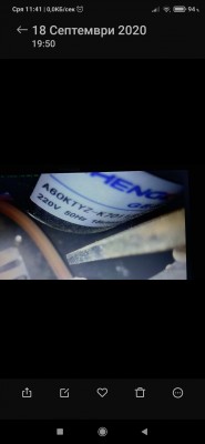

Някой да знае на Голден Файар горелка 858 ВИП коя команда в сервизното меню се грижи за управлението на мотора за почистване на мангала ?
Изгоря ми контролера на дъното на горелката , поръчах си нов - написаха го с диспеля заедно ,другите настройки ги оправих но мотора за почистването не спира - нито напред при избутването нит назад дори при натиснат изключвател .
Предполагам нещо не е настроено но не откривам такива команди за него .
Някой да знае повече ? Не пише ERROR 25.

Rumen72
- Мнения: 245
вт ное 10, 2020 10:54 amбай Кольо написа: Някой да знае на Голден Файар горелка 858 ВИП коя команда в сервизното меню се грижи за управлението на мотора за почистване на мангала ?Има, има , ма четене трябва
Предполагам нещо не е настроено но не откривам такива команди за него .![]()
меню таймери
T30 Работно време на двигател за почистване (ако P44, P48 илиP36=4)----- тука 7сек.
T31 Време на изчакване на двигател за почистване (ако P44, P48или P36=4)-----тука 30сек.
T86 Работно време на двигателя за почистване на мангала, ако P44,P48 или P36=25 са в Гасене, Възстановяване на запалването,Готовност-Гасене (не се използва в режим Дърва)----тука 6сек.
T87* Време на изчакване на двигателя за почистване на мангала, акоP44, P48 или P36=25 (не се използва в режим Дърва)----тука 30ск.
T99 Край на цикъла на време на връщане/ двигател за почистване намангала----тука 10сек.
T100 Край на цикъла на време на връщане / двигател за почистване 1 --- тука 100 сек.
T103 Време на изчакване при половината цикъл на двигателя за почистване на мангала--- тука 2 сек.
TM11 Работно време на двигателя за почистване на мангала за включване на крайния изключвател, ако P44=33 и P48 или P36=25 (не се използва в режим Дърва ----тука 20 сек.
TM12Работно време на двигателя за почистване на мангала, ако P44,P48 или P36=25 в Режим на пускане в действие, Модулация иГотовност-Поддръжка (не се използва в режим Дърва)---- тука 60 сек.

Р81 за коя сонда е ? Струва ми се че в мотора на почистването има холл датчик за контрол на движението и при аварията може да е изгорял и той защото процесора който е на вертикалната платка дето се включва тоя датчик беше дал на късо . .Ще сваля мотора и да го видя и евентуално ако не е в ред да го сменя .
Rmen72
- напреднал
- Мнения: 41
ср ное 11, 2020 10:29 amбай Кольо написа: Р81 за коя сонда е ? Струва ми се че в мотора на почистването има холл датчик за контрол на движението и при аварията може да е изгорял и той защото процесора който е на вертикалната платка дето се включва тоя датчик беше дал на късо . .Ще сваля мотора и да го видя и евентуално ако не е в ред да го сменя .Р81 е управление на сондата, ама имат предвид шнека, т.е има ли енкодер на мотора на шнрка или няма и бачка по време, при тебе няма инак треба да настройваш обороти за минута не времена за шнека.Не е чак толкова добра горелката , че да има и енкодер на шнека и да цепи градуса на оборот..
И няма холна мотор чистач, кондезаторен деигател с две посоки на работа, работи по време чистача, има датчик задно положение , трябва да е в 1май при изтичане на общото време инак ерор 25, там дет задаваш времената 6сек. напред, 7 назад, общо време 20сек, няма ли 1ца - ерор
Двигатела е с вграден редуктор 15оборота в мин.
