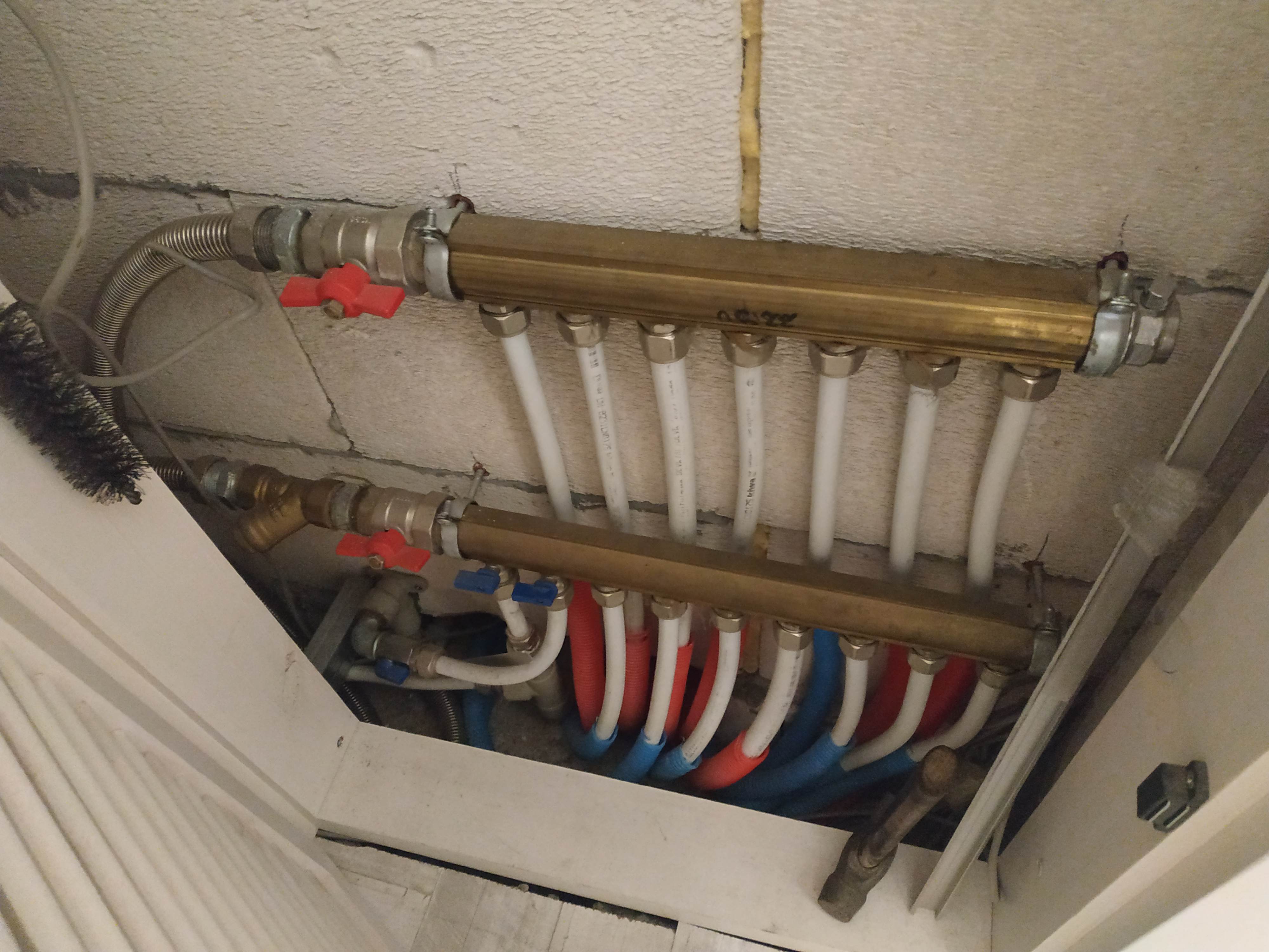

вт ное 10, 2020 12:25 ambmahob написа: Прав сиТъкмо щях да та нападам, за предния пост, но то "момчето" виновно. И пак да ма похвалиш за "старилото и патилото".Не се бях замислял макар че е тесно за работа, ще говоря с момчето дето ми подвързва дали ше се навие да сложи
Ко му има толкос да развиеш еднаж, да намоташ тефлонов конец (не лента или кълчища) и два пъти да навиеш? Ако наредиш една подобна дъска, аз ше донеса освирипител. Скачам детски оградки като професионален бежанец.
https://photos.app.goo.gl/Q8iphgXDiTrQcTPc6
След филтъра, нагоре е помпата, а над нея още един красавец. Вчера заради тебе го почистих. Стана за минутка.
bmahob
- Мнения: 1390
Момчето не е виновно, квото мо е направил за5год не е трепналу пу да не си го урочасам
са гледам и може и друго да спракрановете на колекторите и да източа камината, отзад на разширителя е сложил кран и го е вързал в канал и така ще попистя Уто обаче забелязах друго Уто не седи вертикално надолуа лек настрани това Ок ли е, малко е #ибано за развиване ма кат не ме мързи некоя неделя(хора не съм мързелив, а преуморен) ще го птобвам, само да не пускам тема , помощ.....
Инак главите с крановете сам слагах, точих, обезвъздушавах и т.н
filmatoplo
- Мнения: 17842
По принцип бързо ще стане -затваряш крановете на колекторите ,пускаш налягането само от камината от кранчето или както казваш от клапана ,но леко с него не го върти ами леко го мърдай .Ще изтече вода само колкото е имало в мембранния съд ако си бил под налягане .Няма да точиш цялата камина .Падне ли налягането ,отвиваш филтъра ,ще изтече 100-200 гр вода ,преготви си парцал да запушиш отвора докато чистиш филтърчето.След това подготвяш филтърчето с тапата за обратен монтаж ,с бързо движение машаш парцала и завиваш тапата .Ти си .
Да не забравиш крановете да отвориш
и да си видиш налягането .
