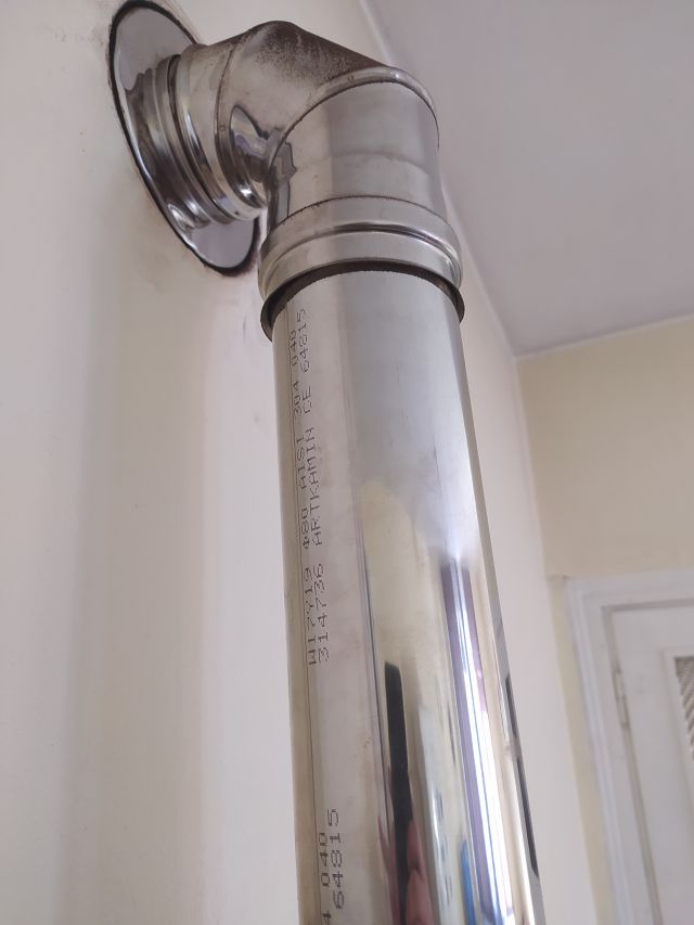

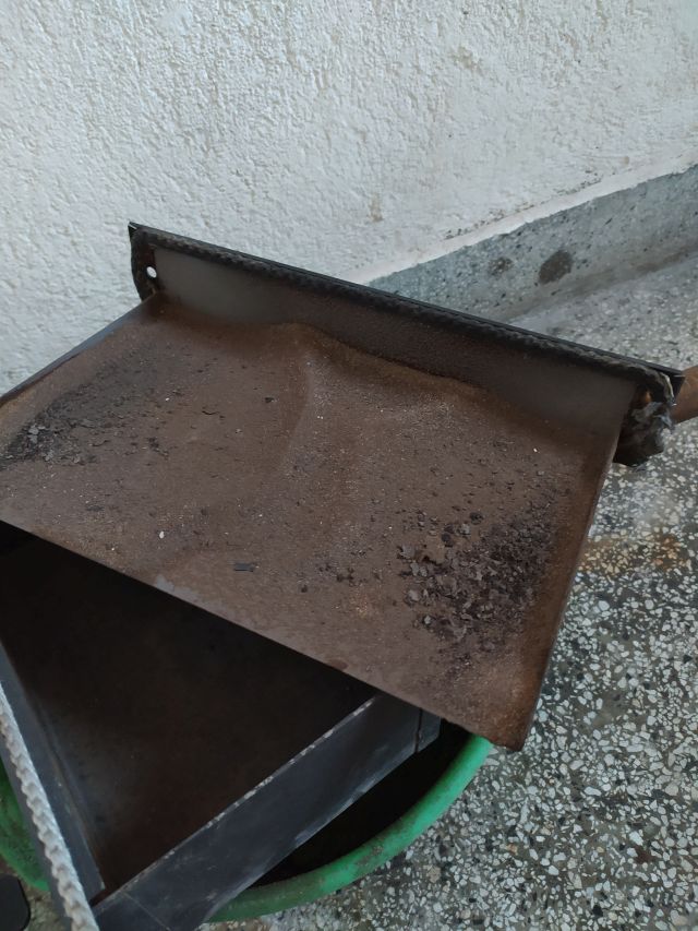

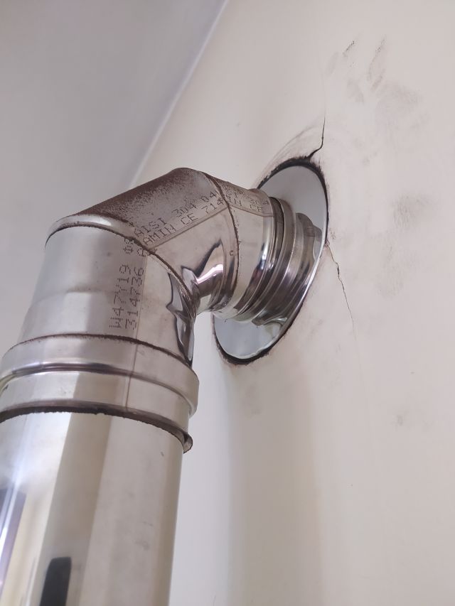

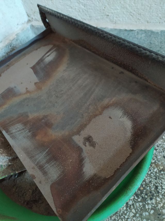

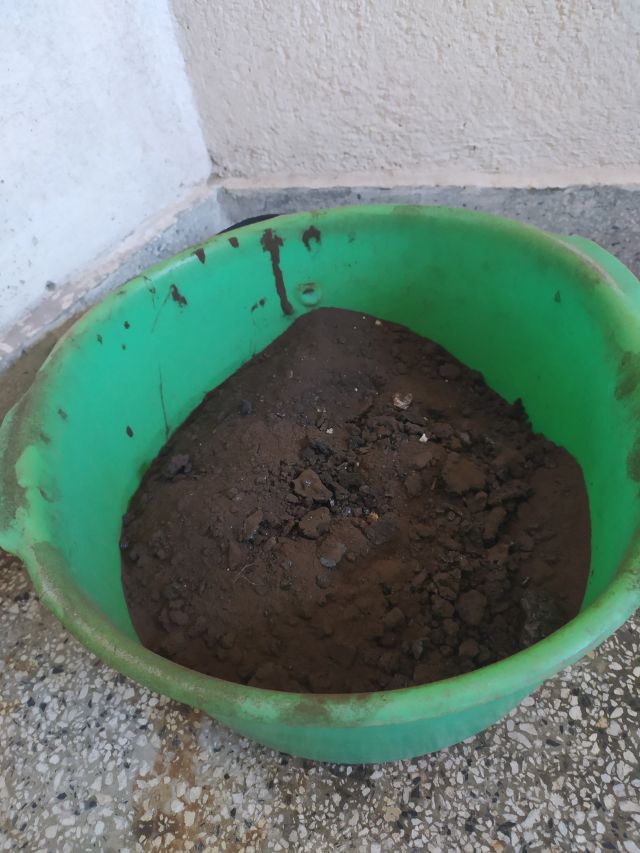

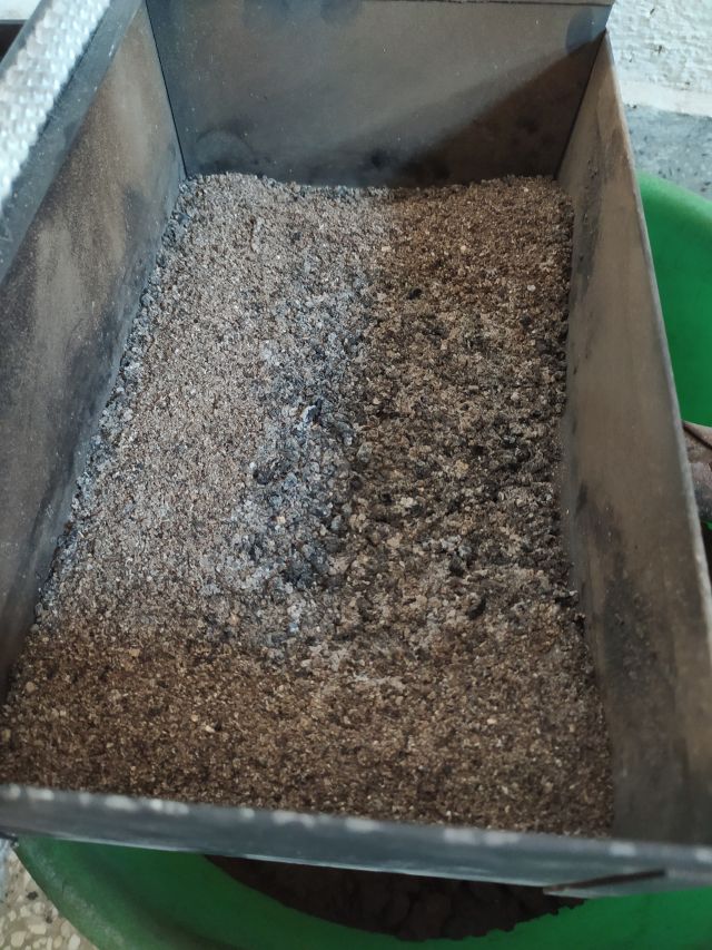

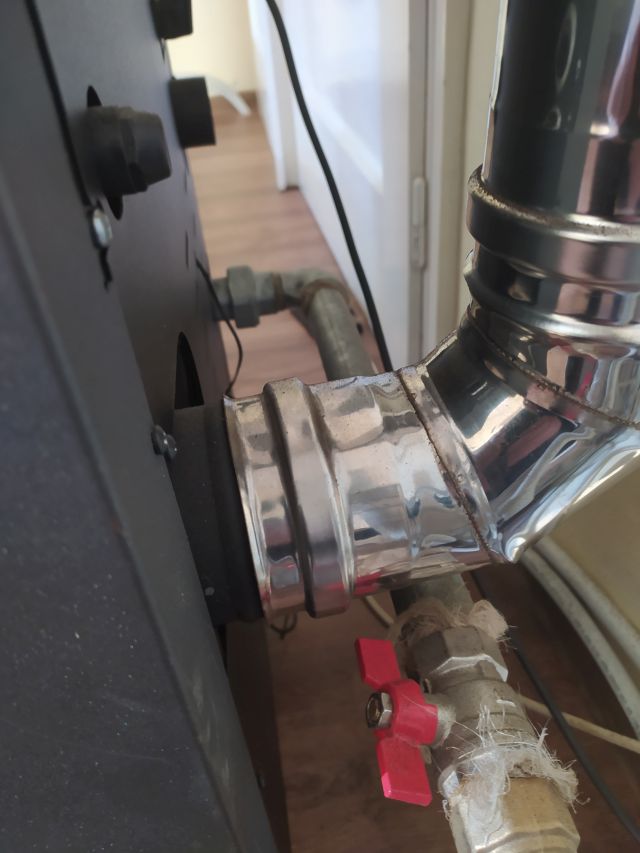

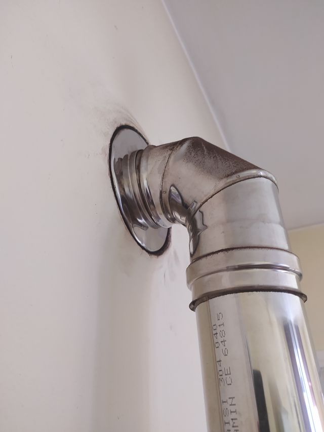

Здравейте! След няма месец и половина камината Алфа плам 21 започна да пушиш леко. За първа зима сме на пелети. Пуши от 3-4 дена и не можехме да разберем откъде е. Днес изчистихме комина и положението е почти трагично. Ще опитам да прикача няколко файла. Не са гранули като от конденз, но си е доста пепел и нямам обяснение защо се получава. Казаха ми да уплътня кюнеца на снадките. Чудя се дали да не сложим на шапката на комина нещо за допълнителна тяга или пък да го изолираме на тавана. Не знам какво да правя. Според мен камината си работи добре. Влиза си в модулация. Не знам обаче какво е изгарянето на пелетите и дали пък заради тях не се получава непълно изгаряне. Ще съм благодарен на какъвто и съвет, защото явно следващото запушване ще е през февруари.

Най-долния пепелник с влажно петно
Най-долния пепелник с пепел от няма и седмица
IMG_20201127_155104.jpg Първия пепелник с пепел от два дена
пет ное 27, 2020 3:13 pmremarek написа:
А камината кой ще почисти? Коминът от горе до долу ли е почистен или само димоходът, от изход камина, до розетката.
Добра е идеята да се изолира коминът.
Никоя шапка не подобрява тяга на комин.

Камината я чистя - пепелника за пелетите всеки ден, пепелника под горелката през ден, защото се пълни бързо и най-долния пепелник в седмицата веднъж заедно с другите неща за чистене. Коминът на тавана е оголен около 2.50 - 3 метра. В смисъл иначе минава през етажите. Преди да пуснем камината изчистихме всичко - розетка, коминът отгоре до долу, защото преди бяхме на дърва. На дърва го чистехме по-рядко. Мислех, че на пелети ще го чистим 2 пъти на зима, примерно. Майсторът, който пусна печката я настрои на мощност 3 и на температура на водата 55 градуса.
bmahob - майстор
Хм толко бързо да затлачи от камината нр ми се вярва, да не е намалил прекалено венитилатора, но и пеплта от долната ревизия много ръждиво кафява...... Хм има нещо гнило, дали комина е почистен както трябва..... И що е настроил на 55гр много ниска Т, препоръчва се по висока и що я е скопилн до 3та? Какво топлиш като кв, изолация, брой радиатори?
