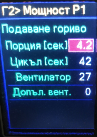

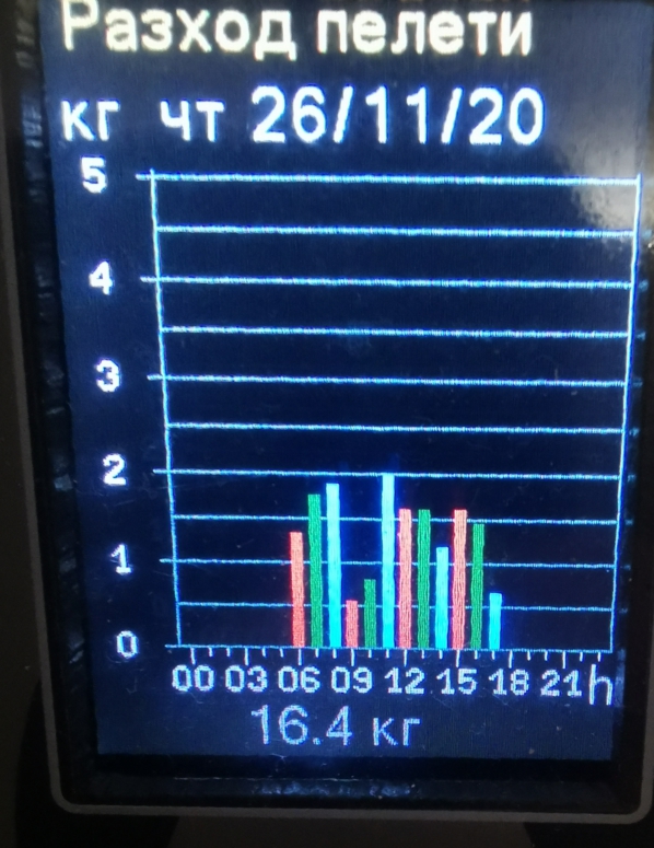

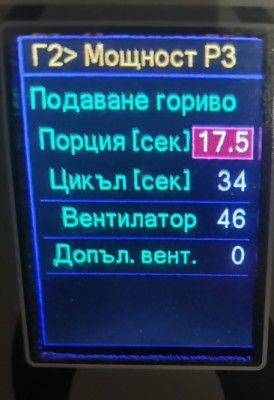

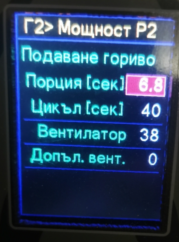

Здравейте 2ри сезон съм с Бижу 16 кв. Гледайки графиките в потреблението на пелети на други писали във форума тяхната консумация е еднаква в различните часове, докато моята амплитуда на кривата е много различна при еднаква температура на водата през целия ден (60 градуса) . Къде бъркам. Прилагам и снимки на настройките. Моля за препоръки

Цикъла на подаване на различните степени защо е различен ,въздуха на P1 много слаб спрямо другите 2 ,това ли са оптималните настойки за твоите пелети :?:

Без да знам капацитетът на шнека, мощностите ти ги определям на 16, 5, 3 киловата, на съответните степени. Може и надолу да са, но съотношението се вижда- голямата разлика от 5 до 16. В тази дупка пада ритмичната работа, както и равномерният разход.
Защо са толкова различни циклите? Кой натвори това?
Вентилаторът е съвсем индивидуална настройка, спрямо количество пелети, тяга комин...

Ами това са ми настройките от настеойчика, който пуска камината. Само съм завишил вентилатора... Усещам че нещо не е ок. Но не знам какво.. Явно да го вика пак няма смисъл толкова си знае...

В случаят, пелетите нямат отношение към....."проблемът".
Предполагам, че е възможно комфортът да страда леко, изразено в температурните амплитуди.
Прочети си книжката с инструкциите- там много добре е обяснено как да не страда комфортът, при настройки, които осигуряват плавна модулация на камината.
На първо време, да се въведе "заводски" цикъл на трите степени. Мисля, че е 30, но не съм сигурен.
Изпращам ти една табличка, която ще ти помогне да се ориентираш в мощностите и при настройването. Правил е я Бай Брадъра, за горелките, но и тук би била полезна. Мощностите по трите степени трябва да са "равномерно разпределени" между минимум и максимум. Аз лично, бих ги нагласил 5, 10, 15, ако е нужна цялата мощ понякога, а инак, 3та бих я ограничил до максималните топлинни загуби. Съответно- 2ра по средата.

Питах за пелетите , защото дозите са прекалено малки на 2 и 1 цикъла оригинално е 50. Може ли и на мен а пратиш тази таблица може да ми е от полза.
