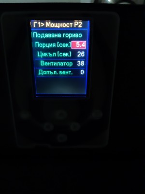

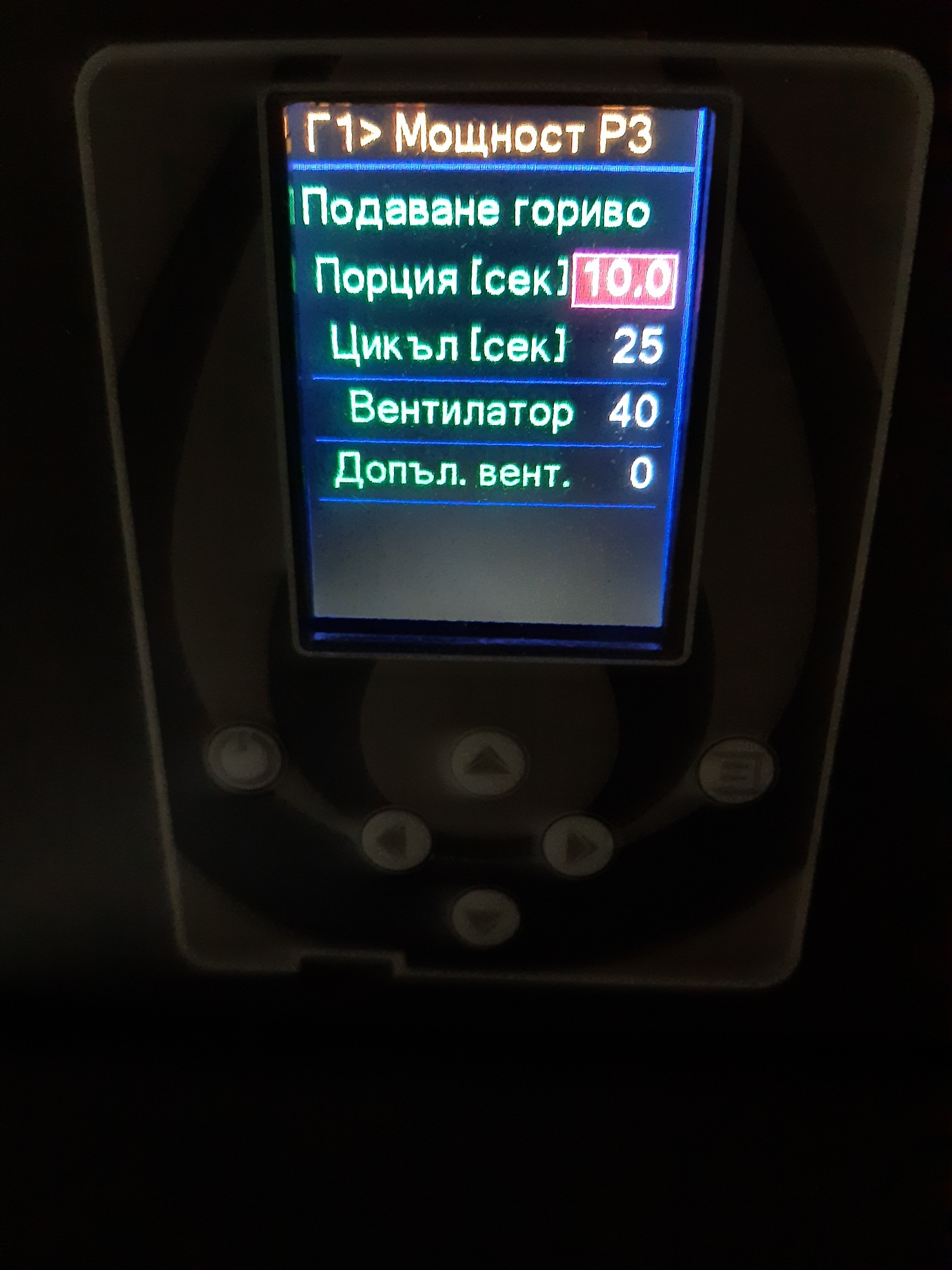

Прав си колега, и за цикъла и за дозите. Колега Maf, миналата година и аз като за първи сезон с 16ката, бая си поиграх докато настроя горенето да е равномерно. Постигнах го след като първо разделих дозата и цикала на 3та, а след това и на 2ра. Първа не съм я барал и е заводска, ама при мен не се и използва много много.
Ако искаш, опитай с моите настройки (не със сегашните оти съм заиграл с тях отново
), но ги направи на гориво 2, 3 или 4 за да видиш разликата. Вентираторът ще го прецениш според равномерността на горенето във всяка от мощностите. Ама трябва и да поседиш пред нея, да я погледаш как гори и да помислиш. Оти ти е настроена на 60С водата? Опитай с по-висока Т.
