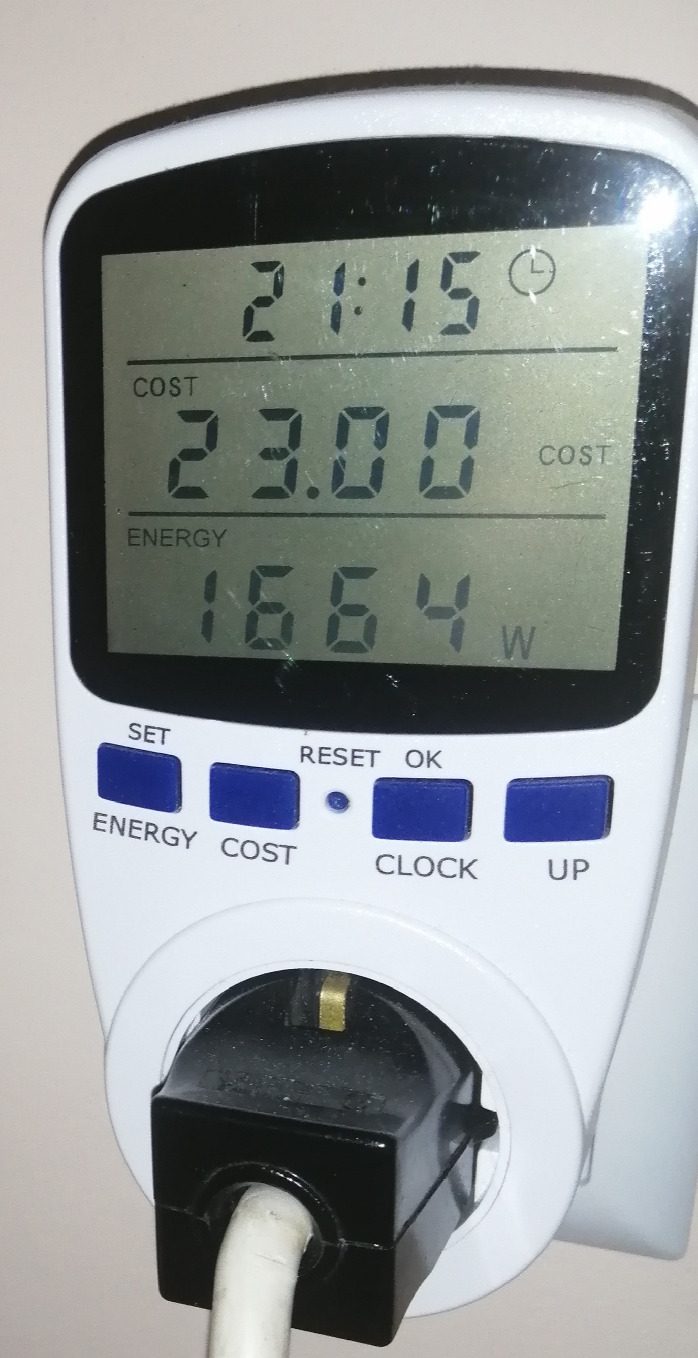

съб сеп 12, 2015 1:29 amsasi4 написа:
Все пак някой ако има конвектор 1500 W нека да каже с колко му се вдига цената на тока за месец ?
Това е консумацията на ток от 1 ноември до днес.Уреда е маслен радиатор. Не ползвам неговия терморегулатор, управлявам го с Sonoff-това е WiFi смарт устройство. Температурата в спалнята през деня е 20-21гр.,през нощта около 18.
