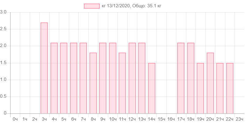

pechkata - специалист
Анди добре го написа ама как успява със някаква изолация на тавана да постигне този ефект при двойно повече киловати...?
Тогава остава да има дебел зид - имам една такава стая и в нея става по топло...
Моята изолация е 2 см. стиропор под плочата на тавана лепен на топки...
Отгоре над плочата 2 см. фибран плюс 3 см. на кръст да обира неравностите лепен със пяна и над него OSB 9 мм. кован със дюбели...
Външно е измазана къщата със около 2 кубика вар омесен със 1 кубик перлит - предстои и саниране зидана е със тухла четворка...
Що годе изолация има не е без хич...
PVC дограма на всякъде...
Не казвам че няма загуби - всяка къща има...
120 квадрата със 5 радиатора със обща мощност 10 киловата не мога да смъкна повече от 1.2/1.5 кг. на 24 ч. работа на горелката като поддържам 24/25 градуса на всякъде а не в тази толкова в онази стая толкова...
Термо глави имам на 2 радиатора които са по мощни...
При 60 градуса на топлоносителя и връщаща 50 градуса...
Не ме карай да правя клип - преди гледа подобен...
Това е за днес ще го оставим да гори...
Да допълним файла...
изтеглен файл.png (25.51 KиБ) Видяна 1618 пъти
Последна промяна от pechkata на пон дек 14, 2020 8:54 am, променено общо 1 път.

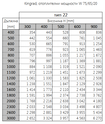

Радиаторите са ми в банитe по 7 глидера Хелиос H 600.Другите са панелни 600x1000-2220W,600-1200 2бр по 2664w,600x1400 2бр по 3108w,600x1600 1бр 3552,600x1800 3996w,600x2000 4440w +150л бойлер.Според вас за тези радиотири достатъчна ли е мощността на МИНИ МАКСИМАТА?.Според мен за сега си ги грее добре,но не съм разбирач за това питам. :partyman: :prayer:
Моите са панелни 3х120/60 и 2х140/60 ...
Мощноста се определя от топлоносителя - при мен е 60 градуса...
LazarGanev - "Велик майстор"
Казваш, че топлоносителя при тебе е 60*С, пък даваш мощности при 75
