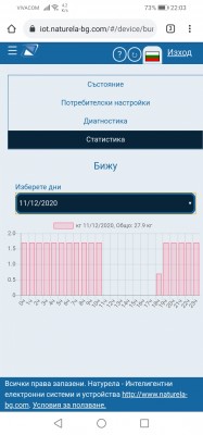

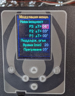

Има ли начин на бижуто да му се спре да ходи до P3? Примерно временно P2 да му е максимума? Навън времето пак се стопли и в моя случай няма нужда да включва 16КВ, не е преоразмерена, ако някой пита
Не. Правиш 3та, като 2ра, а 2ра по средата към 1ва. Запаметяваш си на гориво №...
Разбрах ти идеята, но съм твърде начинаещ с камините, би ли ми дал примерни стойности, хем да се ориентирам къде да пипам :) Мерси.
В смисъл не ми е все още ясно, от коя стойност зависи колко вдига мощността, то и други неща не са ми ясни, ама :D Идвам от котел ПЕЛЕТЕРМ и там беше лесно да пипам степените

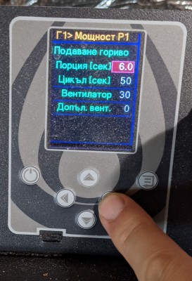

Капацитета на шнека колко е?
Сега какви са стойностите на Р3, Р2, Р1?
Цикълът 50 ли е?

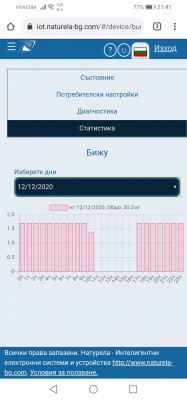

Виж, Travel, според мен може да се постигне. Миналата година моята ги въртеше 2ра 3та с различни времеви интервали, в зависимост от студа навън. След като прочетох мнооого внимателно инструкцията за експлоатация, прерових подробно функциите на управлението, извадих си очите от четене тук, постоях бая часове да я зяпам и ръчкам, намерих начин да гори само на 2ра (след като загрее първоначално разбира се) , независимо от консумацията на системата. Ама все пак е топло още.
Не си снимал настройките, които са важни в случая. Покажи Р2 и Р3.
Ето и разход при постоянно горене на 2ра, за да се ориентираш дали имаш нужда.

Защо не снима и на другите две степени подаването и капацитета
на шнека .Гедайки зареждането което ти е на първа ,може да пробваш да ги свалиш лоуда съответно P1 3сек. Р2 да е 6сек.и Р3 12сек.,примерно го направи на гориво 2 ако тези настойки са ти на гориво 1 и само ги сменяй

Пич тия секунди са подаването на пелети през 50 сек.цикъл ти кво си помисли кое не е ясно?Виж му снимките той иска да си намали мощността очевидно, знам ли го .И аз те имам,че си в час незнам що така рязко реагираш :?:
Антон С. - специалист
В междучасие съм човече... Извини ме за реакцията, нещо е напрегната обстановката в последно време. Помислих, че си писал относно модулацията на мощностите. Не мисля, че ще стане, ако промени само Порция "зареждане" (сек), без да промени и Цикъл (сек). Хващам се на бас, че шнека му е настроен на 8,2. Ама тази настройка е без значение. Поне не и за начина горене.
