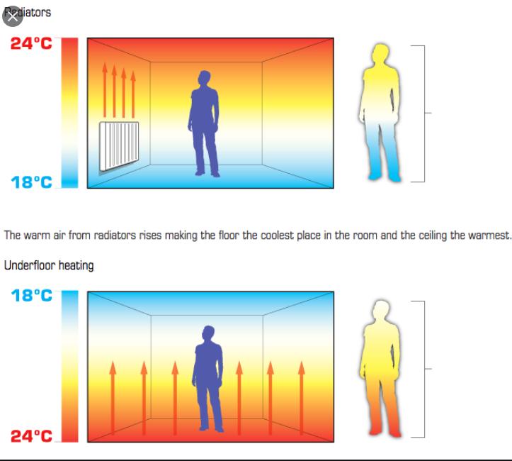

Високия тава само дига енергийните разходи. Не го помня точно, ама съм чувал нещо от типа на 20 см допълнителна височина се вдига с 50 % /т.е. 40см удвояваш разхода/.
brum - майстор
Ако си с радиатори, конвектори или климатици звучи логично. Ама с подово ефекта би трябвало да е доста по-малък.

Разходът би се удвоил с удвояването на отопляемата площ или кубатура- кой както му харесва. Това е доста повече, от .......40см. Особено ако допълнителният обем се постави Върху основният. Тогава загубите през таваните, на първият, са приходи, а не загуби през пода, на вторият.
Удвояване на обем по височина, не удвоява разхода.
обяснението е просто- удвояваме обем, но не удвояваме повърхнина, през която се реализират загубите.

Подозирам, че за такива загуби се взема в предвид по-долната картинка. При радиатори трябва да затоплиш горният въздух повече от този който е там където са хората. Т.е. нарастването на нужната енергия е по-голямо от процента с който се вдига обема. При подово пък би трябвало да е обратното - нужната енергия е по-малка от процента с който се вдига обема.
Hursa - майстор
Вярвате ли на показаните картинки?
