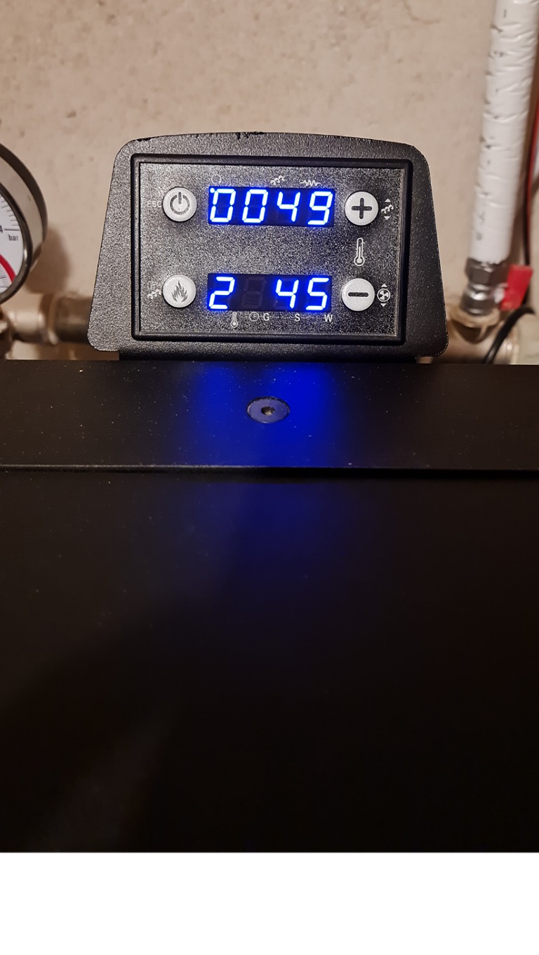

съб дек 19, 2020 9:01 amigivanov1988 написа: Вчера ми върнаха от сервиз камина burnit comfort 25kw, купих я миналата година.Малеее
След едномесечен ремонт

съб дек 19, 2020 9:16 amLazarGanev написа:Спукана водна риза и в горивната камера сълзеше вода. На 24.11 подадох сигнала, на 02.12 дойде техник и вчера ми я върнаха.съб дек 19, 2020 9:01 amigivanov1988 написа: Вчера ми върнаха от сервиз камина burnit comfort 25kw, купих я миналата година.Малеее
След едномесечен ремонт![]()
! Верно ли ти я взеха от къщи, държаха я месец и пак ти я върнаха? Като можеха да дойдат с резервни части и да ти я ремонтират за час, вместо за месец + 2 транспорта! Тия ще ме уморят! Смятай дали ще имаш сервиз след края на втората зима. Сега по темата - как така си я настроил да спира на 52*С, след като помпата тръгва на 49*С? Ами тя докато тръгне помпата, температурата веднага започва да се вдига и камината трябва да спре. Я задай поне 60*С и докладвай.

съб дек 19, 2020 9:16 amLazarGanev написа:Може ли да ме насочиш, кой параметър е на колко градуса да се пали отново камината. С бърнит 25ца (с гадния TIEMME K500). В момента съм я нагласил на 48 градуса на водата да спира, при хистерезис 2. На 47 влиза в модулация до към 52 и после спира (режим готовност). После като падне до 42 градуса, пак пали. Иска ми се да направя интернвала за почивка по-голям. Чудно ми е дали е нормално да гори почити 2 чувала за 24ч?съб дек 19, 2020 9:01 amigivanov1988 написа: Вчера ми върнаха от сервиз камина burnit comfort 25kw, купих я миналата година.Малеее
