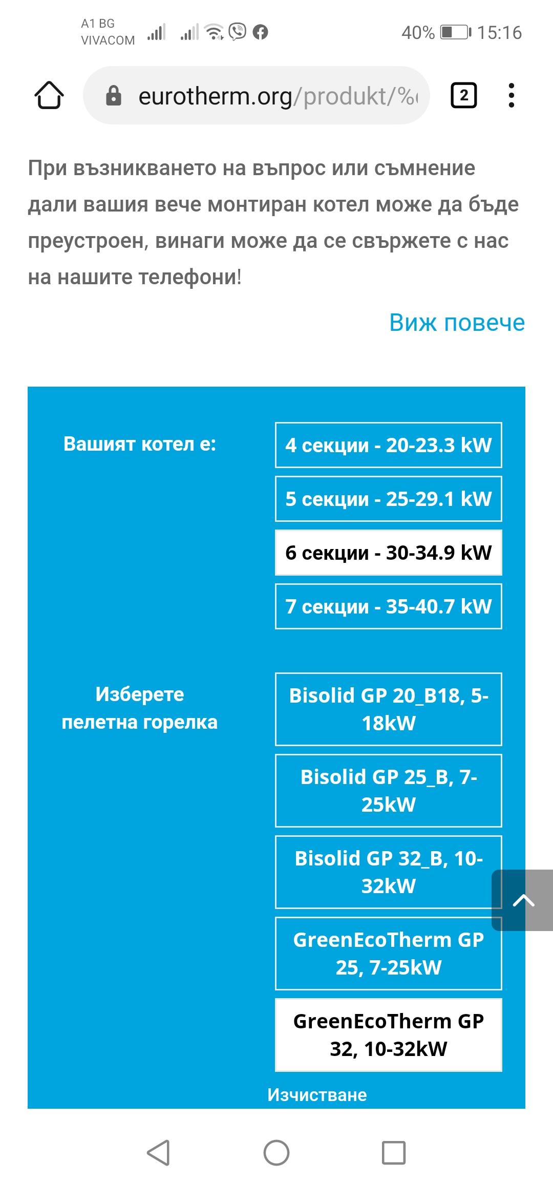

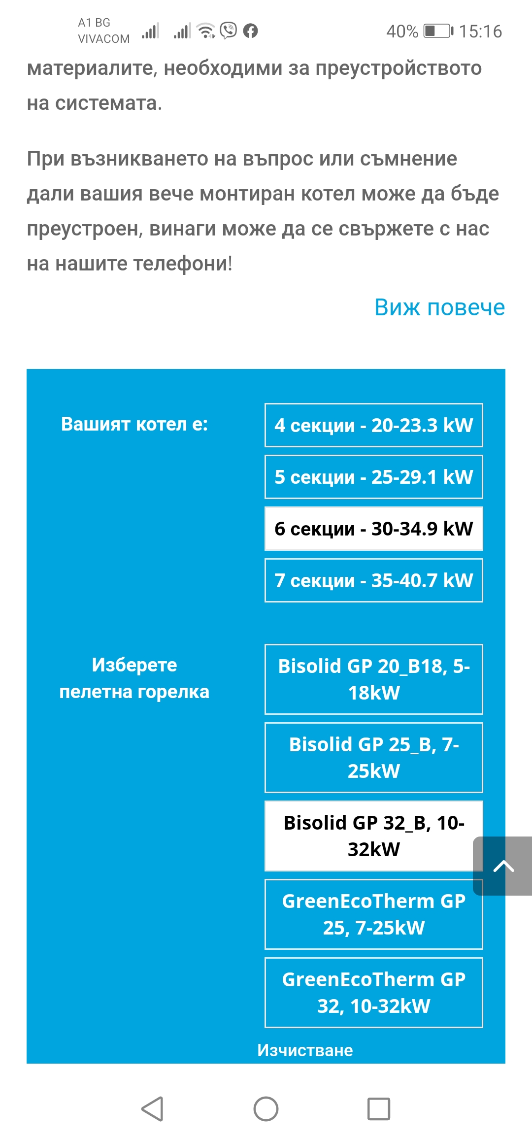

Здравейте! В момента отоплявам къща на 2 етажа на дърва с котел Виадрус 6 секции (34,9 kw). Нов съм във форума и искам да попитам. Обмислям да премина на пелети, и чета от известно време тук във форума, че е възможно да се пригоди моят котел на пелети. Гледам в интернет има фирма, която предлага комплект за цялостното преправяне на котлето. Какво ще ми препоръчате като модел горелка?

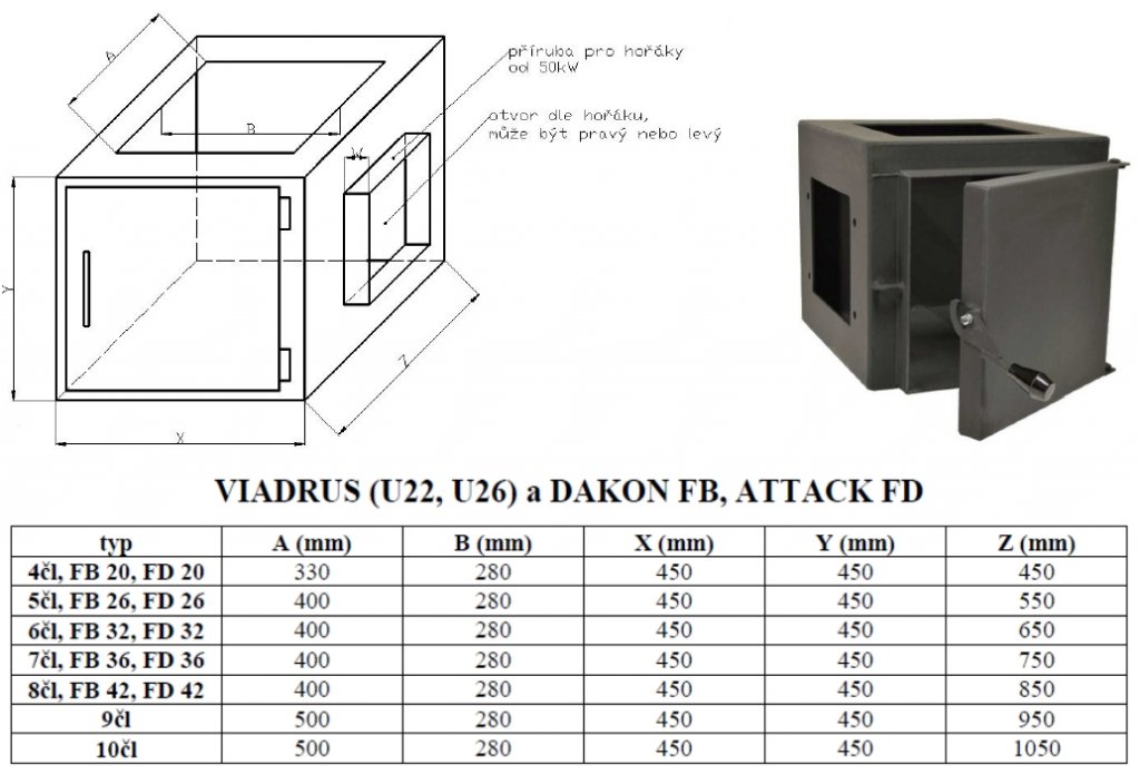

Здравейте, имам 7 секционен Виадрус с пелетна горелка на вратата и искам да го повдигна на кутия. Възможно ли е да покажете чертеж, размери, нещо ориентировъчно или да ме насочите към място, където биха изработили такава.
Благодаря!

чет яну 21, 2021 1:06 pmKARMANN написа: Възможно ли е да покажете чертеж, размери, нещо ориентировъчноАко бяхте прочели темата щяхте да срещнете всички отговори на Вашите въпроси... ама хайде от мен!
Височината на чертежа е минималната. Ако сте мързелив по-висока.
Аз съм мързелив и моята кутия е 120 см:-))) Чистех на 2 седмици веднъж и то с горене на въглища.
Вече и това ме мързи.

ср окт 16, 2019 8:52 pmPanzer написа: Изработих кутията за горелката . Някой ако е решил да прави такава - останаха детайли за още една кутия. Ламарината е 6мм, а вратичките са от 3мм. Всичко е огънато, само трябва да се завари. На който му трябва да ми пише лс.Здравей, колко ще струва направата на такава кутия. Благодаря.

ср яну 27, 2021 9:31 pmМетеор1212 написа:Някъде около 200 лв. грубо сметнато по тегло, за по-точна цена мога да кажа другата седмица.ср окт 16, 2019 8:52 pmPanzer написа: Изработих кутията за горелката . Някой ако е решил да прави такава - останаха детайли за още една кутия. Ламарината е 6мм, а вратичките са от 3мм. Всичко е огънато, само трябва да се завари. На който му трябва да ми пише лс.Здравей, колко ще струва направата на такава кутия. Благодаря.
