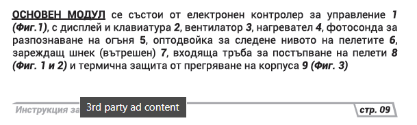

Аз съм любител на стрикното спазване на инструкциите на производителя. Профилактиката на инсталациите съгласно инструкциите за мен е задължителна. Ние сме първа година с грейкото, в нов дом така го заварих, и лека полека всичко ще направя, профилактики и т.н. Дали оподвойката е проблема не знам, но ще и направя профилактика съгласно твоите инструкции (намерих поста ти), защото смятам, че е важно. Може би 50% вероятност това е проблема.

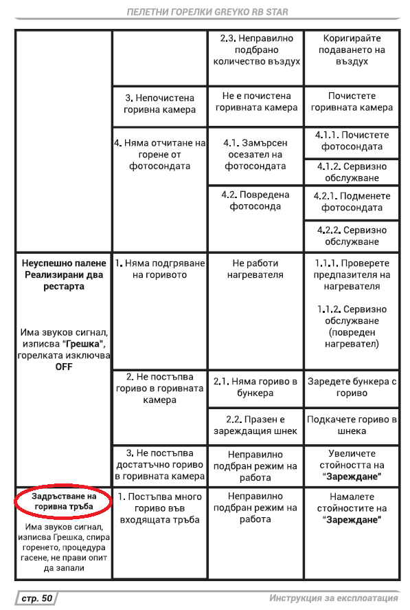

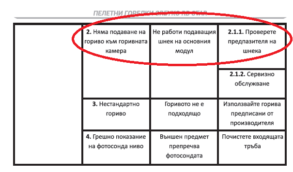

От друга страна съгласно инструкциите (прилагам ги, стр 50 и 51) една от причините за грешка "задръстване" е не че е задръстена тръбата, а че няма подаване на гориво към горивната камера, не работи подаващия шнек на основния модул. От стр 11 подаващия шнек е шнека от бункера към горелката, точно него го хващам от време на време да не се активира. От тази инструкция ако е вярна разбирам, че оптодвойката има две цели, 1-активира се ако е препълнено (прекъсне се връзката между двете) и ако не засече падане на пелети за определено време. Може би бъркам, но така е написано. Както и да е, едно по едно и ще го оправя. А това, от 51 стр. проверете предпазителя на шнека...

Подаването на пелети към горивната камера става от шнека на основния модул, т.е. малкия шнек, който се намира в самата горелка. Това е, което пише в инструкцията. Предпазителя на този шнек се намира отпред под дисплея, но едва ли проблема е в него щом шнека си работи.
Задръстването се индикира с Х на дисплея и тогава спира работата на големия шнек. Като не се оправи за два или три цикъла само на малкия шнек (т.е. големия не работи за да няма подаване на пелети) горелката изписва грешка и се изключва от съображения за сигурност.
