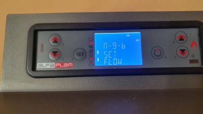

Следя темата ,заянатил съм се да науча всичко по контролера и особености .Щото няма кой по бургаско .Ами не е само да натиснем копче старт.
Това става и с помощта на .
нед яну 17, 2021 9:13 pmbmahob написа:Само на 5та ли. Пробвах със екхаус шимени -4 но не става. Черни стъклото много бързо и каточели вътре събира повече пепел.нед яну 17, 2021 8:28 pmkaptagona написа: 1.2 1.9. 2.5. 3.2. 3.8 време за работа на мотора на шнека. 1400. 1650. 1850. 21000. 2600 вентилатор.С заводските си, пробвай вент на пета 2350-2400
нед яну 17, 2021 10:02 pmkaptagona написа:И в тоя ред на мисли може ли да се сложи манометъра на лирата в банята. Защото сега е на входа на студената вода. А на лирата има обезвъздушител в единия краи а в другия да сложа манометъра.нед яну 17, 2021 9:13 pmbmahob написа:Само на 5та ли. Пробвах със екхаус шимени -4 но не става. Черни стъклото много бързо и каточели вътре събира повече пепел.нед яну 17, 2021 8:28 pmkaptagona написа: 1.2 1.9. 2.5. 3.2. 3.8 време за работа на мотора на шнека. 1400. 1650. 1850. 21000. 2600 вентилатор.С заводските си, пробвай вент на пета 2350-2400
пон яну 18, 2021 4:51 pmkaptagona написа: И манометъра се оправи. Сложих го на лирата на топлата вода и заспа. Тоя които е на студената след пълначния кран си трепти а тоя заспа. 1.2 на студено и 1.6 на топло и не мърда.трябваше минала година да го направа ама не се бех сетил. Предполагахме помпа, задръстен филтър.разш. съд и какво ли не а то какво било.Е какво е, че не разбрах? Магнитни бури ли има на старото място, полтъргайст ли му манипулира стрелката?
вт яну 19, 2021 4:37 pmТрифон П.Трифонов написа:Стария е на пълначката на студената вода и трепти като работи помпата само. На негово място беше този които е на лирата на топлата вода сега и тои трептеше и не може да прецениш точно колко атмосфери е. И сега този на студената трепти а този на лирата спи. И за да не бъда голословен избери си нещо за бас и заповядаи да видиш че мразя да споря.пон яну 18, 2021 4:51 pmkaptagona написа: И манометъра се оправи. Сложих го на лирата на топлата вода и заспа. Тоя които е на студената след пълначния кран си трепти а тоя заспа. 1.2 на студено и 1.6 на топло и не мърда.трябваше минала година да го направа ама не се бех сетил. Предполагахме помпа, задръстен филтър.разш. съд и какво ли не а то какво било.Е какво е, че не разбрах? Магнитни бури ли има на старото място, полтъргайст ли му манипулира стрелката?
