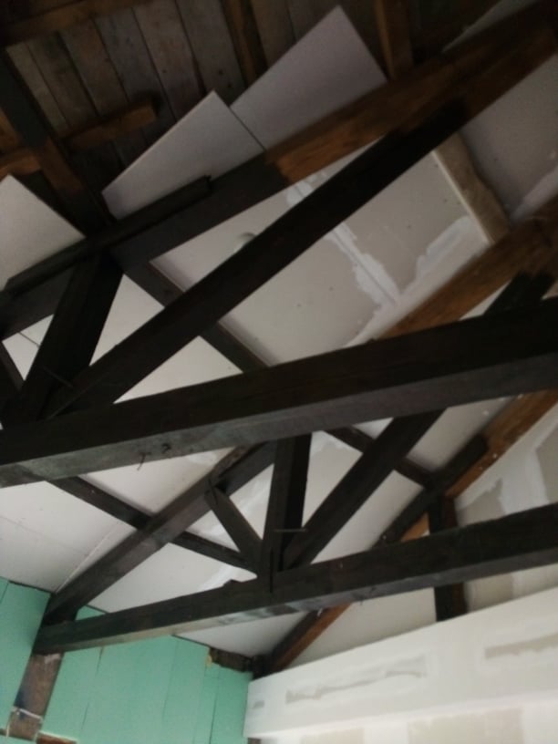

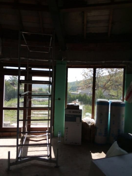

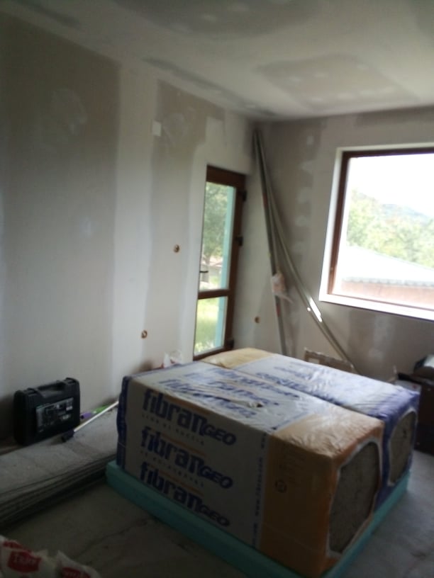

съб юни 22, 2019 7:09 amD103314 написа:
На тавана гипскартон и 10см вата, на външните стени гипскартон с 5см вата. Плочата на тавана отгоре 2х10см вата...
Каква вата използва?
D103314 - специалист
Каменна, като на снимката. Единствено на гредореда сложих 2х10см, единия слой напречно на другия. там за втория слой използвах и тази, която е на руло/ вижда се на първата снимка/.
londraneste - помощник
А има ли значение с каква плътност е ватата щом е за таван и стени, няма натоварвания и т. н предполагам трябва да е с по малка плътност или греша? :?
