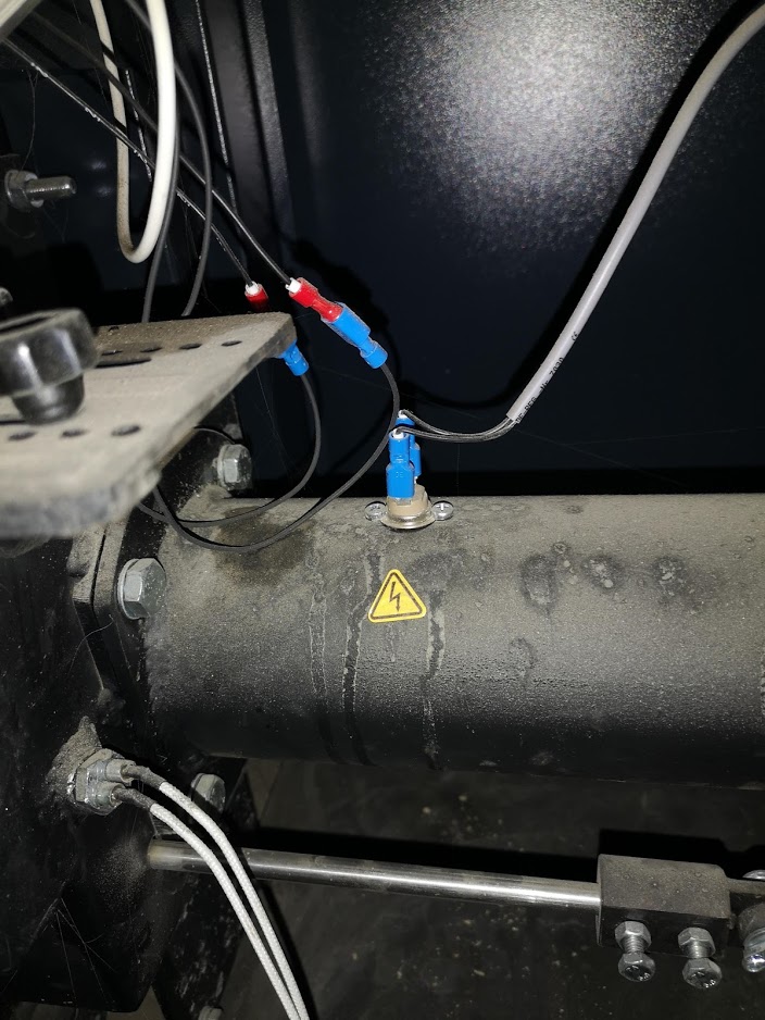

Момчета, споделете къде се намира фотосензора на V2.M01?
1. Купих резервни запалка и фотосензор, запалката виждам къде е но ако се наложи да сменям фотосензора, нещо не го виждам къде се намира?
2. За вентилатора за димните газове. Искам да го почистя добре, защото при последното чистене на котела видях, че бая прахоляк е натрупал за 4-та година работа. Виждам 4 болта на гърба на котела, развивам ги и той изпада или има и друга специфика?
3. Хипотетично пак да попитам, ако паднат батериите на СТ, как се управлява котелът? А ако искам да кажем въобще да няма СТ т.е махна принудително батериите, автоматично ли минава управлението по термоглави или трябват настройки?
P.S Не съм пробвал слънчогледа като гориво все още. Попитах във фирмата монтирала котела, казаха, че нямало да стане.

1. Пак там някъде, над запалката
2. Няма специфики
3. Зависи от СТ, зависи в какво положение са паднали - отворено или затворено
4. Няма никакви проблеми със слънчоглед
2. Няма специфики

Фотоклетката е включена отгоре ,там където се завива горелката с 4те болта ,черен кабел,издърпва се нагоре .Влиза само в една посока и щраква като влезе до край.Има значение на къде сочи страничното прозорче на клетката.Слагаш старата до новата и регулираш колко да влезе и на къде да гледа .Понякога новата клетка няма едно зъбче което взимаш от старата ако няма в комплекта.
