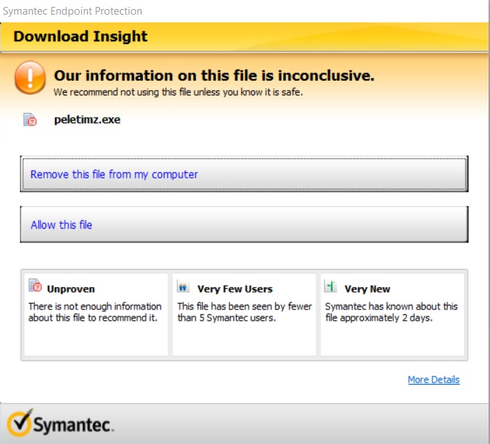

вт яну 26, 2021 5:33 pmbai_bradyra написа:
Ако има забележки при работата пишете да редактирам... ако мога де :lol:
Като цяло си работи, само дето при всяко стартиране ми излиза съобщението от антивирусната. Разрешавам му и си работи.
Относно подобренията:
Мисля, че ще е по-добре полетата в червено да са в някакъв по-друг и по-светъл цвят, защото не се четат много добре. Например светло син / светло зелен / светло жълт - някакви по-пастелни цветове. Може да направиш да се въвеждат различни времена на циклите за различните мощности, както и предложението ти (за инфо) за полетата за вентилатора.
bai_bradyra - специалист
От първият или от втория линк, които качих ползваш? А за вентилатора не ще таблица да заковеш една стойност и да караш цяла зима, а си требе ламбда сонда да командва на секундата :lol:
