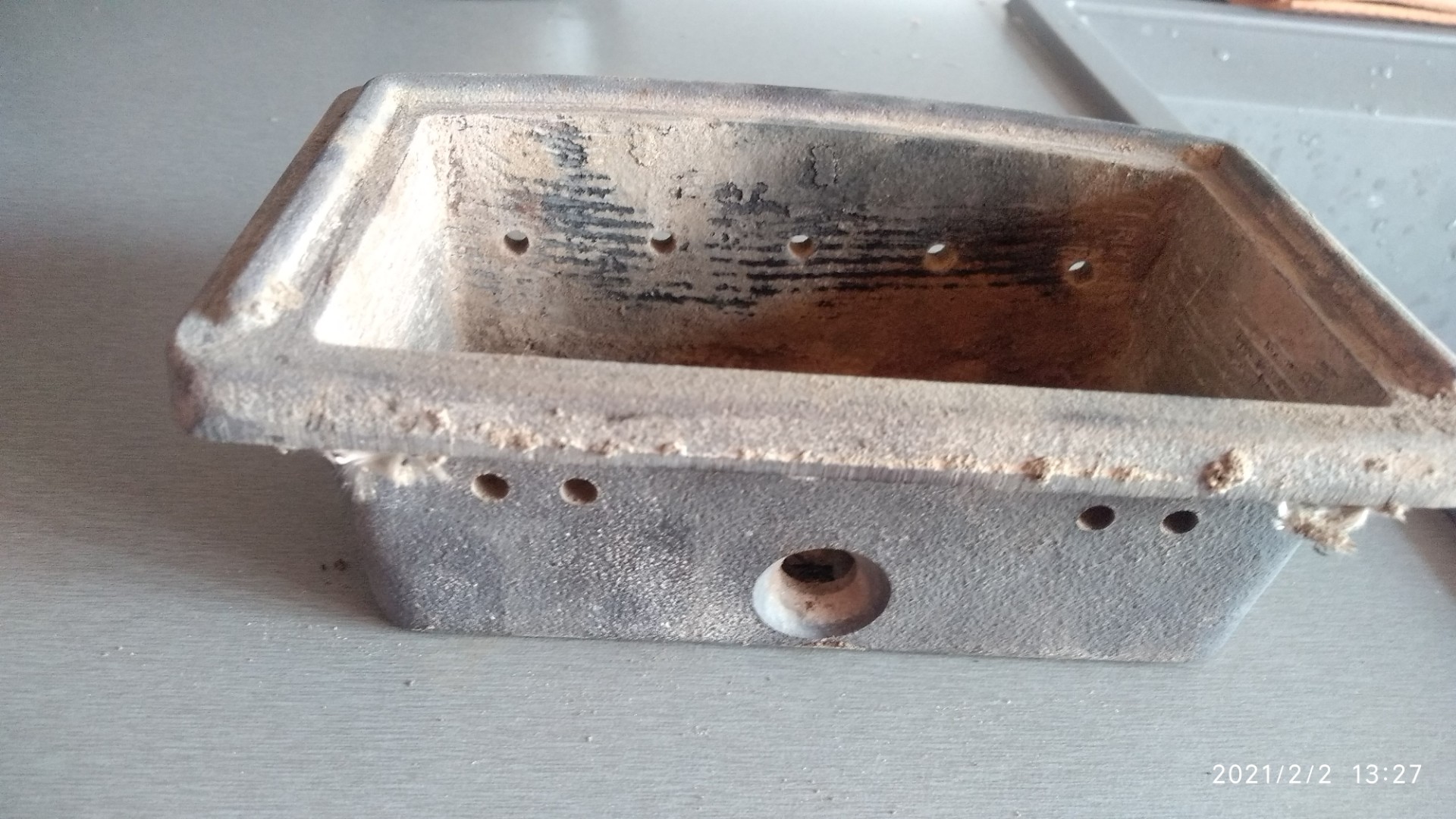

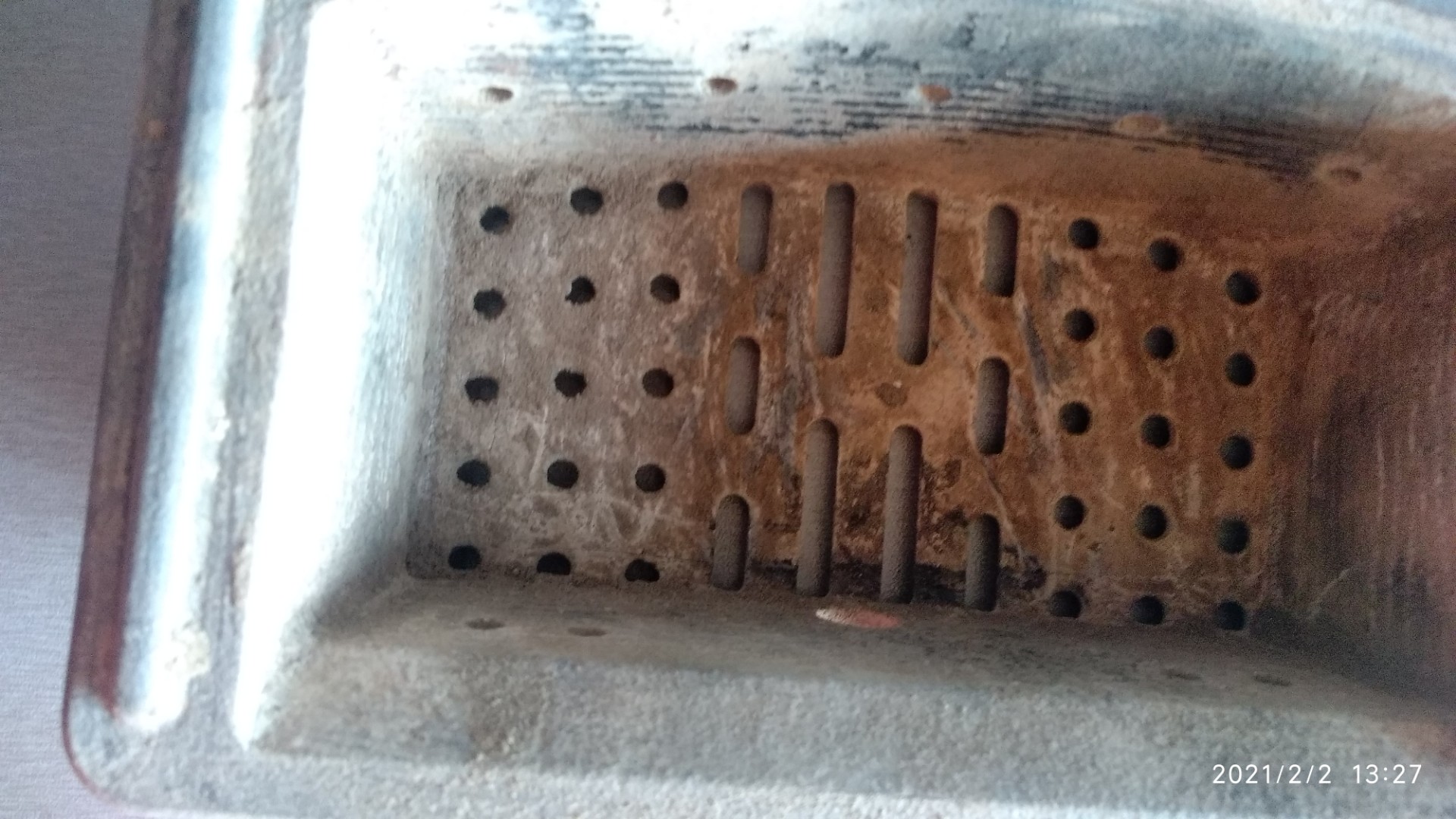

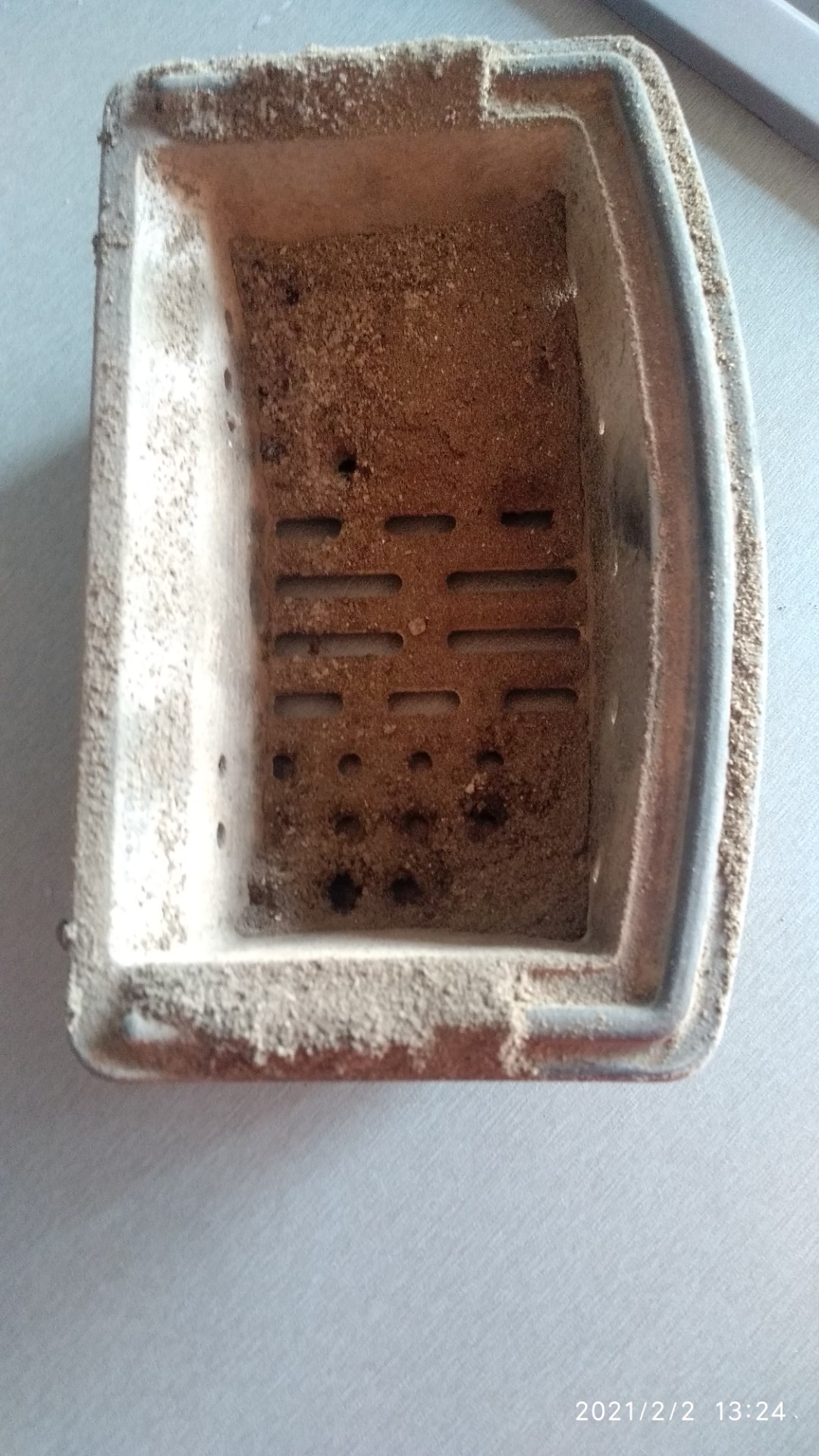

пон фев 01, 2021 9:30 pmkaptagona написа: IMG_20210130_094419.jpg. Това е пепелта.В неделя ще ти снимам отворите, ще стане споко!!!!! Само ако си смел да дупчиш

вт фев 02, 2021 8:11 pmkaptagona написа: По принцип с хубави пелети я чисти.Но и да се раздупчи не би трябвало да има проблем. Твоита като е раздупчена чисти ли я добре.Дори и с калпави изкарвам 5-6 дни, с хубави рекорда 10тина дни май без да я отварям
Целта е да се чисти един път в седмицата. Не да я отварям всеки ден.![]()
