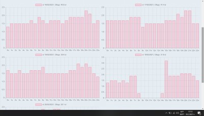

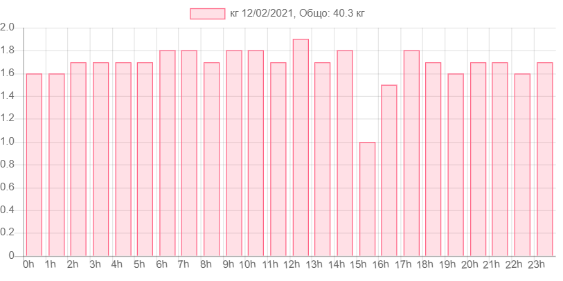

Същото се получава и при мен на минус 7/8 градуса... :-D
изтеглен файл (3).png (31.37 KиБ) Видяна 3138 пъти

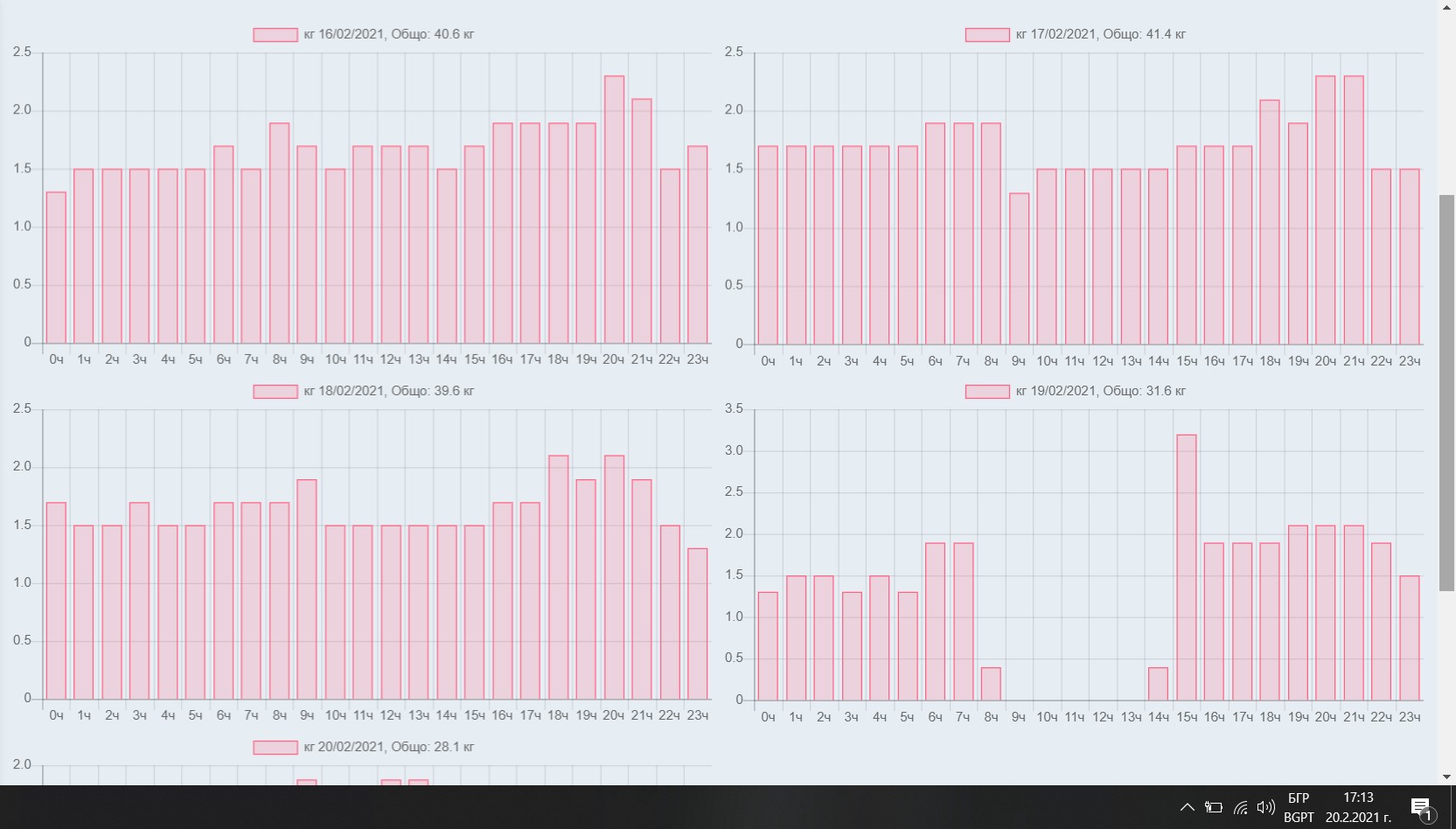

Запалено на 14 октомври на таймери сутрин 5.30-9.15 след обед 15.30-22.15 сабота неделя постоянно гори около средно 20кг сабота и неделя 28
Днеска 20.02.21 и в студа 40
Обща консумация 2942кг дървени пелети чам и бук догодина може да пробваме със слънчоглед грейкото
100 м2 къща реално без стълбището 92м2 без изолация само сменена дограма няма хора на долния етаж
Не знам как е но досега ми идва като на дърва и въглища без редовното чистене зареждане и цапане
pechkata - специалист
съб фев 20, 2021 5:23 pmzrock написа:
Мехлем за душата ми... :-D
Съвсем нормален е разхода... :supz:
Около 1.5/2.5 кг. на час - това е нормата... :partyman:
Остави ги тези които се топлят по едно чувалче на ден - може ама на пролет... :finga:
