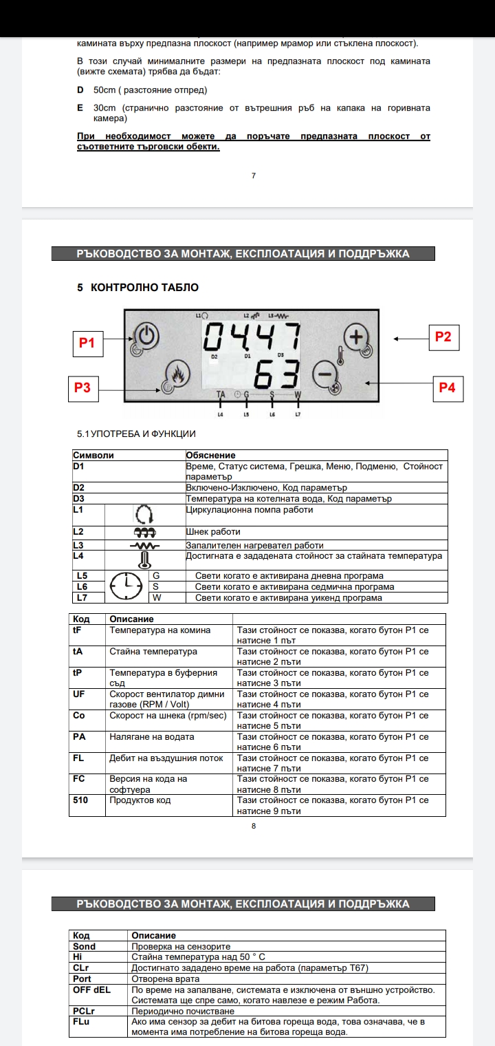

Здравейте!
След 2 седмици работа на пелетната горелка, изчезнаха 2 кода от меню описание tA (Стайна температура) и TP(Температура в буферния съд) .
Как може да си ги оправя?
Така също някой знае ли кода за системните настройки искам да направя някои промени.
