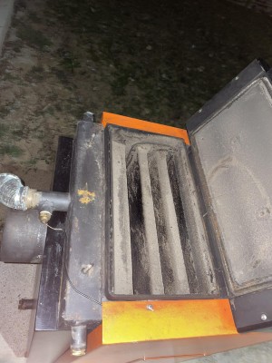

Здравейте и от мен,със bioenergy s40 съм 1 път се задръства с пелети друг път няма пелети.Свещите са чисто нови на седмица окото е почистено.Отоплявам 100 кв.м 7 радиатора по 2.5 кв бойлер 3 кв.Настройките в момента са Температура котел 60 хистерзис 10 температура помпа 45 .
Почистване гориво 4 мин време почистване s 10 .Котела е на 16 кв шнек 6 минути по 850 грама

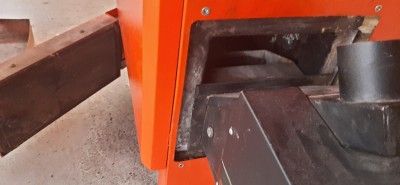

Имам котел Waterland s40 комплект с горелка waterland s40 от първото поколение(оранжеви) .
В комплекта ми липсва пелетоподаващия шнек и металния фланец с които се прикрепва горелката към котела. Някой със същата комбинация може ли да каже с какви показатели трябва да бъде шнека? Основно намирам с 5 или 7 оборота в минута. Ще се радвам на някоя снимка или схема на начина на прикрепване на горелката за да го интерпретирам при мен.
Предварително благодаря.
Последна промяна от trolazol на пон мар 29, 2021 1:30 am, променено общо 1 път.
LazarGanev - "Велик майстор"
Няма никакво значение - взимай какъвто шнек ти попадне. Производителността му се коригира чрез наклона му
