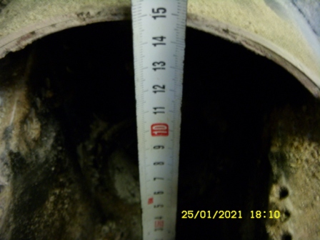

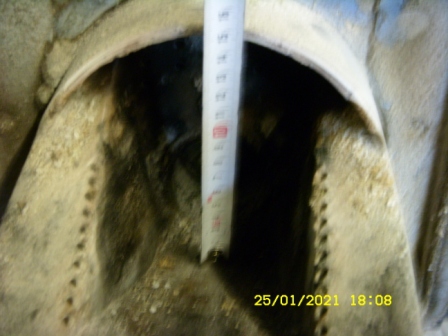

pechkata написа:
Я кажи колко сантиметра е разликата между стария и новия модел - като той не ще да отговори...
Къф стар модел? Къф нов модел? Баси!
Да взема да си купя и аз една от " НОВИЯ" че не съм виждал такава :cool:
Мойта е от " СТАРИЯ " ама то щот и аз съм дРът, ама и тези дето и сега ги гледам - уж нови ама и те като старите :lol:
Стана като една реклама дето скоро не съм я виждал по каналите - Младежа води новото си гадже в къщи и пита дядо си
- Е?... Как е?..
А дядката се хили и му вика
- Чи Ко му й?.... То като старото... :cool:
Иначе разликата не е фрапираща - просто молко повече четене и понякога опит.

pechkata - специалист
съб мар 27, 2021 10:41 pmn.ganev написа:
#-o #-o #-o
То тук станало голямо джумбаре :lol: :lol: :lol:
pechkata написа:
- Е?... Как е?..
Тей като аз нямам опит с горелките и те питам тебе каква е разликата между старата новата горивна камера...
Щот при мен показва това...
А на старите показва друго...
И колко си по дърт от мене - 69 набор съм...
