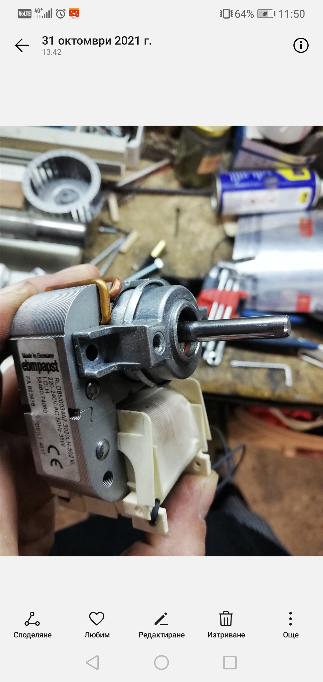

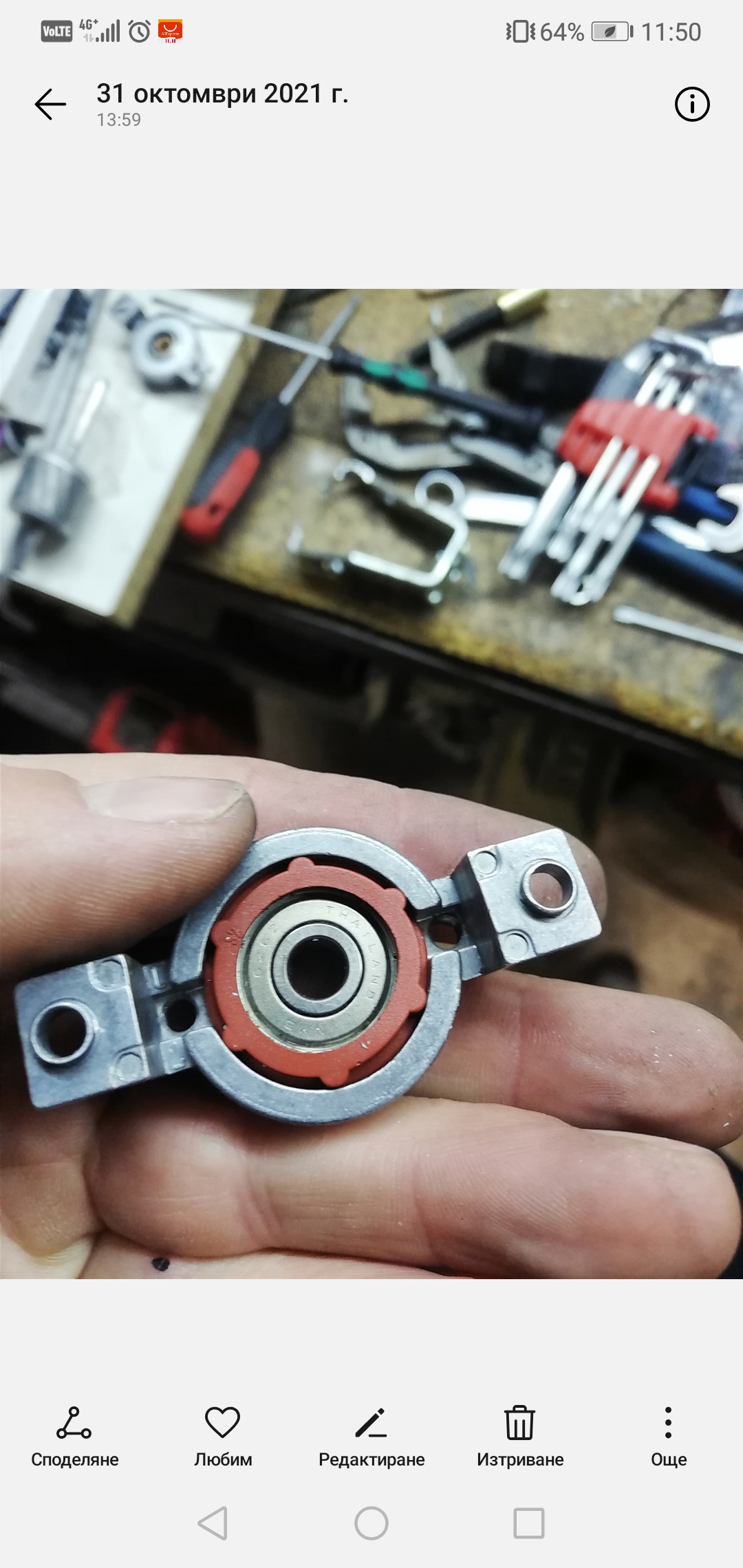

Здравейте!
От миналата година турбината на горелката започна да издава мелещ звук, преди да започна отоплителни сезон реших да проверя в какво състояние са лагерите й. След като е разглобих се оказа, че лагера е един, в задната ос лагерува на фтулка.След смяната и теста забелязах, че горенето се е значително по-ефективно, температурата се покачваше много добре а фото клетката не падала като стойност под 97%, а преди това със същите пелети играеше до 88-96%.
Реших да споделя, ако някой има подобен проблем или съмнения..., турбината често се трупа с прах и това е смърт за лагера, преди го обдухвах с компресора, но явно се натрупал в лагера в предната част на оста.
Дано да съм бил полезен
