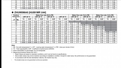

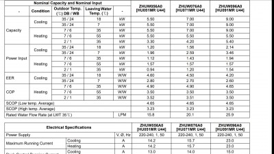

Въпросната термопомпа LG Terma V HU091MR.U44 с фреон R32 според производителя би трябвало да запазва мощността си до минус 7 гр. Но в характеристиките пише, че при 2 градуса околна температура и температура на водата 35 гр. външното тяло дава едва 5.4 кв/ч. В същото време, в детайлните характеристики на модела дават мощност 9 кв.ч при същите градуси с COP 3.35. Някой има ли преки наблюдения върху тази термопомпа? Във форума имаше потребител, който работи в LG (cooler), надявам се да се включи с разяснения по въпроса.
