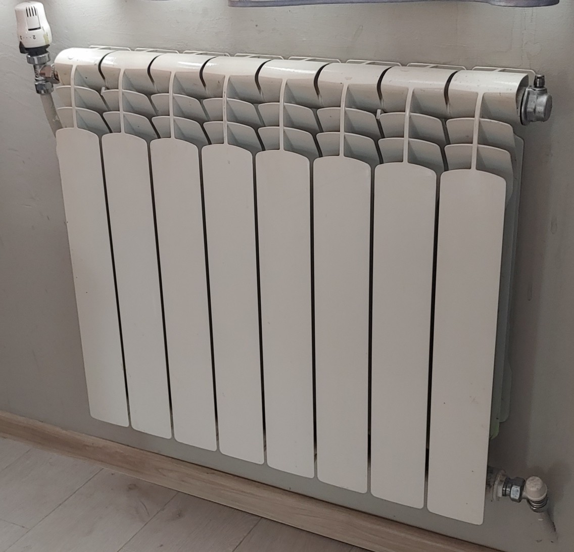

Здравейте колеги, моля за съвет. Живея в къща на първия етаж отоплявам се с парно на пелети, радиаторите са свързани в обща разпределителна кутия от която реших да свържа и един радиатор на горния етаж(таван), но имам проблем ако реша да го намаля въпросния радиатор от термоглавата той веднага започва да събира въздух и да се чува звук от водата вътре. За 5 минути се събира въздух и спира да грее и затова не го намалявам. Системата е отворена и съм монтирал преливника високо над въпросния радиатор чрез тройник точно преди термоглавата. Моля за съвет какво да направя за да може нормално да се намали радиатора и да не се събира въздух. Благодаря предварително.

съб окт 09, 2021 2:57 pmJacomo написа: А на радиатора поставен ли е обезвъздушител и какъв? Радиаторът как е свързан?Радиатора е с автоматичен обезвъздушител и е свързан с входяща вода отгоре и изход от другия край долу, много е странно дори и с едно да намаля термоглавата веднага започва да се чува шуртене на водата от вътре,

Като за начало смени автоматичния обезвъздушител с ръчен и проблемът би трябвало да се оправи (зависи от диаметъра на тръбите). Аз обаче ти препоръчвам да смениш и отворения съд със затворен - тогава със сигурност ще забравиш за проблема

Имаш ли възможност да свържеш разширителя с тройник към връщащата тръба? Налягането в радиатора по принцип се определя от водния стълб между него и разширителя и е по-голямо от атмосферното. Когато обаче термоглавата притвори радиатра се оказва свързан към системата посредством връщащата тръба, където налягането се определя от височината на разширителя минус водния стълб създаван от помпата. Съответно при малка денивилация налягането в радиатора ства по-ниско от атмосферното. При отворена термоглава това не се случва. Ако разширителя е свързан към връщащата тръба ефекта би трябвало да не се прояви.

съб окт 09, 2021 8:01 pmivan_v написа: Имаш ли възможност да свържеш разширителя с тройник към връщащата тръба? Налягането в радиатора по принцип се определя от водния стълб между него и разширителя и е по-голямо от атмосферното. Когато обаче термоглавата притвори радиатра се оказва свързан към системата посредством връщащата тръба, където налягането се определя от височината на разширителя минус водния стълб създаван от помпата. Съответно при малка денивилация налягането в радиатора ства по-ниско от атмосферното. При отворена термоглава това не се случва. Ако разширителя е свързан към връщащата тръба ефекта би трябвало да не се прояви.Даа най-вероятно това е причината, имам възможност да свържа разширителя към изходящата тръба и ще пиша дали се е оправил проблема. Много благодаря

съб окт 09, 2021 7:10 pmshenti_bul написа:Това де си написал е двузначно. Предполагам свързването се отнася за радиатора, а къде се намира обезвъздушителя?съб окт 09, 2021 2:57 pmJacomo написа: А на радиатора поставен ли е обезвъздушител и какъв? Радиаторът как е свързан?Радиатора е с автоматичен обезвъздушител и е свързан с входяща вода отгоре и изход от другия край долу, много е странно дори и с едно да намаля термоглавата веднага започва да се чува шуртене на водата от вътре,
Защото ако това:
ivan_v написа:Имаш ли възможност да свържеш разширителя с тройник към връщащата тръба? Налягането в радиатора по принцип се определя от водния стълб между него и разширителя и е по-голямо от атмосферното. Когато обаче термоглавата притвори радиатра се оказва свързан към системата посредством връщащата тръба, където налягането се определя от височината на разширителя минус водния стълб създаван от помпата. Съответно при малка денивилация налягането в радиатора ства по-ниско от атмосферното. При отворена термоглава това не се случва. Ако разширителя е свързан към връщащата тръба ефекта би трябвало да не се прояви.е така и обезвъздушителя ти е от другия край на радиатора то като притвориш главата тоя автоматичен обезвъздушител, автоматично ще пълни радиатора с въздух.
Възможно е подмяната на автоматичния обезвъздушител с ръчен също да реши проблема
За тва отвий капачката на авт.обезвъдушител, отвори докрай термоглавата докато излезе въздуха от автоматичния обезвъздушител. После завий тапата на автом.обезвъздушител и след това притвори термоглавата. Ако нема шум измести РС на мястото на обезвъздушителя вместо там де бил свързан до сега на входа на радиатора и отворения РС ще работи като автоматичен обезвъздушител, при условие, четръбите са само възходящи към РС. Ако има висящи "кореми" по тръбите обедвъздушителя е необходимо да се запази.

нед окт 10, 2021 10:11 amkozl написа:Ето така е монтирансъб окт 09, 2021 7:10 pmshenti_bul написа:Това де си написал е двузначно. Предполагам свързването се отнася за радиатора, а къде се намира обезвъздушителя?съб окт 09, 2021 2:57 pmJacomo написа: А на радиатора поставен ли е обезвъздушител и какъв? Радиаторът как е свързан?Радиатора е с автоматичен обезвъздушител и е свързан с входяща вода отгоре и изход от другия край долу, много е странно дори и с едно да намаля термоглавата веднага започва да се чува шуртене на водата от вътре,

Премести разширителния съд към изходящата тръба или термовентила на изхода на радиатора. Така ще осигуриш радиатора да е постоянно под налягане.
Сега като затвори термовентила, налягането в радиатора спада (отделен е от РС, а помпата го изсмуква). Автоматичния обезвъздушител се отваря и радиатора се пълни с въздух.
За това трябва радиатора да е винаги отворен към РС, а не термовентила да бъде между радиатора и РС.
