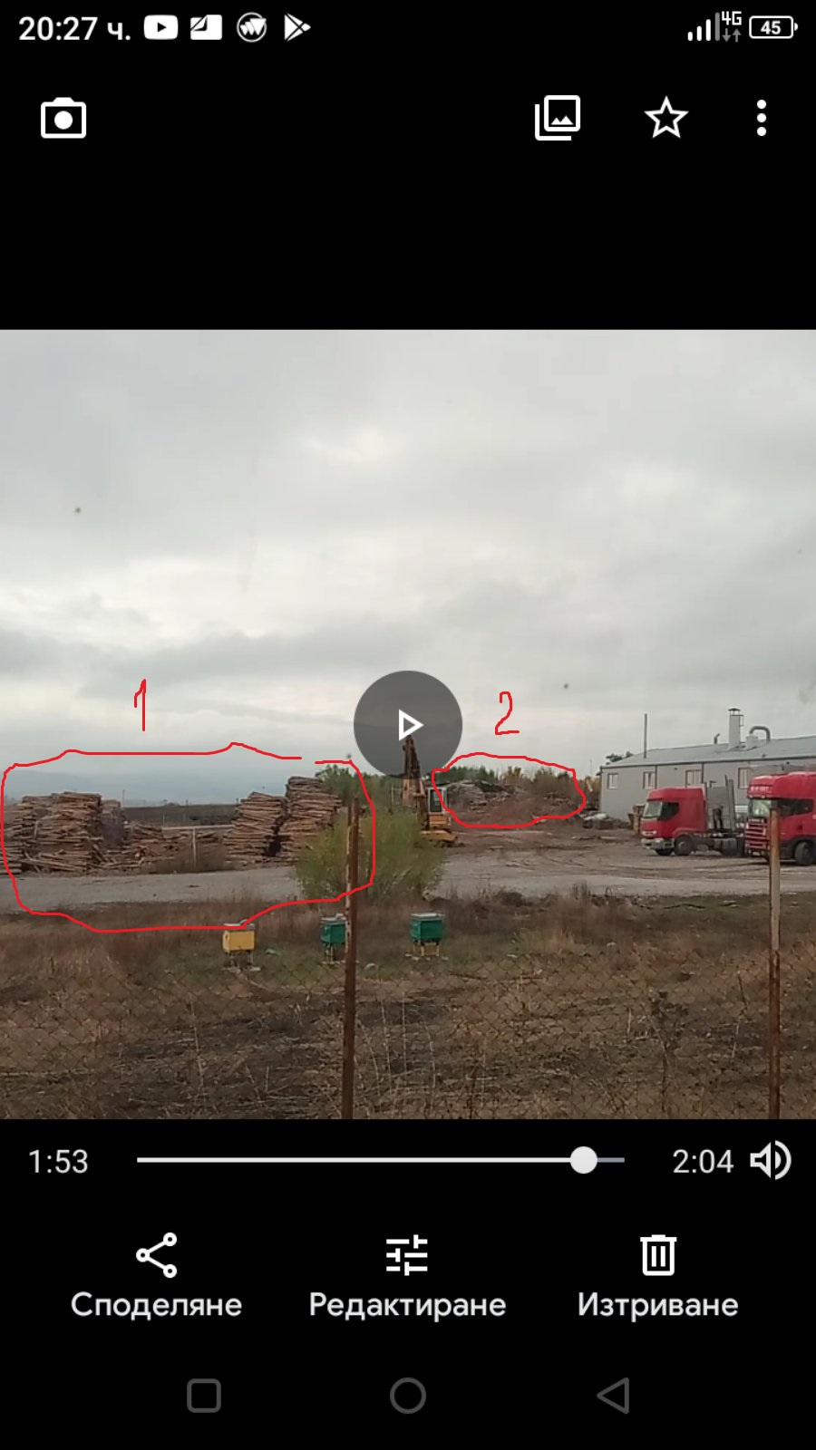

Това ли са стотици тонове - като гледам за 2 тира пелети няма. То не си струва да пускат машините, ако не са им сигурни доставките

нед окт 17, 2021 8:46 pmLazarGanev написа: Това ли са стотици тонове - като гледам за 2 тира пелети няма. То не си струва да пускат машините, ако не са им сигурни доставкитеХАХАХАХАХАХА
Слаб 2 по-матемраатика.
Двама човека сме товарили тир. В гората на джуган, 131 или прага и после претоварка. Рязал съм, работил съм с коне, на влачка, на самар, в обратен наклон, на скали. Времето е прекрасно!
Относно 2та тира(видно е, че са като камиончета на кока кола до дървата):
Пирамидите са поне 4 метра високи, дължината е поне 35-40м, дърветата са рязани на двойки, сиреч широки 2 метра. Всяка пирамида има поне 5 тира. Можете да броите г-н Ганев. Когато сме пращали суха борова дървесина дали горял бор или изсъхнал не сме имали тир под 20т.
Вторият кум е по-голям. Сметките оставям на Вас.

нед окт 17, 2021 9:06 pmLazarGanev написа:Защо няма пелети?нед окт 17, 2021 9:00 pmЮлианВ написа: Сметките оставям на Вас.Нека да не правим чуждите сметки! Ако им е много изгодно, както казваш - ще се късат да произвеждат, ако не им е изгодно - ще стоят
Без отговор, нали.
Създава се изкуствена криза.

Лазаре, питам, защо единия произвежда и продава, другия не? Аз подозирам защо. Пелетисимо са мошенници, хабят дървесината за пелети, и печелят, докато другия работи с отпадък, както и трябва да е. Това е. очевадно е, че на мошенника не му се ввъзва далаверата. Толкова по въпроса.

Калине, 95% от дървесните пелети се правят от редовна сеч, а не от капаци и други отпадъци. Дори напротив - качествените пелети изискват да се махат корите. т.е. капаците. Кой е мошеник и кой не - не знам. Всеки си гледа финансовия интерес, в пазарна икономика сме. Няма какво да се сърдим, че някой искал да печели. Факт е, че болшинството от фабриките не работят. Аз контактувам с няколко производителя и от два месеца не мога да заредя дървесни пелети, а до април-май ми се молеха да взема. Всичките казват, че нямат дървесина. Ако имаш една мешка патрони, можеш да стреляш на поразия, но ако имаш само 5 патрона в пълнителя, ще си ги къткаш, нали?

нед окт 17, 2021 9:44 pmLazarGanev написа: Калине, 95% от дървесните пелети се правят от редовна сеч, а не от капаци и други отпадъци. Дори напротив - качествените пелети изискват да се махат корите. т.е. капаците. Кой е мошеник и кой не - не знам. Всеки си гледа финансовия интерес, в пазарна икономика сме. Няма какво да се сърдим, че някой искал да печели. Факт е, че болшинството от фабриките не работят. Аз контактувам с няколко производителя и от два месеца не мога да заредя дървесни пелети, а до април-май ми се молеха да взема. Всичките казват, че нямат дървесина. Ако имаш една мешка патрони, можеш да стреляш на поразия, но ако имаш само 5 патрона в пълнителя, ще си ги къткаш, нали?Гора има. Бригади има. Преди Седмица беше сухо, сега се отцеди. Дори за местното населението бавят дървесината, която се дава с бележки.![]()
Въпросният завод има собствен дърводобив, режат частна гора, държавна, че дори имат и собствена. Малко въпросът защо, все още остава без отговор.
