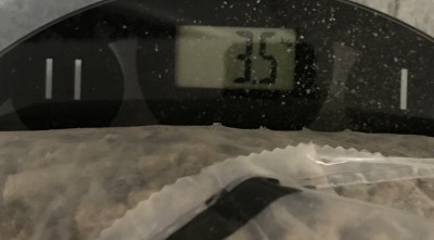

ср ное 03, 2021 9:34 amddchipev написа:
Как се измерва ?
Да извадя тръбата от горелката и да пусна само шнека за 6 мин ли ?
Вадиш тръбата от горелката пускаш шнека за 6 мин и след това измерваш количеството на кантар.
andy_forresite - майстор
След като си освободил влизащата в горелката гофрирана тръба, взимаш съд - кашон, кофичка, каквото има, но да може да хване 5 кг пелети. Не би трябвало да прелее. Хващаш двата кабела от горелката (те са само два долу вдясно), изваждаш ги и ги включваш един в друг. Големият шнек ще започне да качва пелети и по тръбата ще падат в съда, който си подготвил. Може да използваш чувалче от пелети. Засичаш 6 минути с хронометър и разделяш двата кабела.
Слагаш си кабелите обратно в горелката, завиваш гофрето в гърловината и измерваш масата на пелетите.
Аз измервам капацитета на шнека на електронна везна като предварително слагам съда отгоре, занулявам и тогава изсипвам пелетите. Така измервам само масата на пелетите без теглото на самия съд. Дори правя още едно измерване на капацитета (нови 6 минути) и взимам средната стойност. Просто шнекът не винаги е запълнен добре. Ако имаш под ръка голям кантар, направо мери с чувалчето.

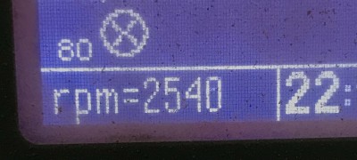

Другото важно нещо е с копчето с извитата стрелка, дето играе роля на enter или каквото е там, го прецъкай докато долу вляво на дисплея се покаже rpm и четири числа. Това са оборотите на вентилатора. На 60, 80 и 84% запиши колко оборота са това. Струва ми се че настройките може да се променят за добро. Някой си е играл с времето за подаване и % вентилатор. Между 2 и 3 мощност имаш голям скок в подаването, а вентилаторът се го увеличил почти символично. В същото време между мощност 1 и 2 има разлика от 20%, която не отговаря на разликата в количеството подавани пелети. Колко е добре с тези настройки, това не знам. Дай капацитета да се види какво гориво идва. Това е базова характеристика, която се ползва при настройката на пелетна горелка.
ddchipev - напреднал
ср ное 03, 2021 12:23 pmandy_forresite написа:
За 6 мин 3,500 кг
Добре, нека опитам. Компютърът ми е в другата стая, а малкия спи. Пресмятам на ръка и... Опитай така:
Мощност 3 - 12.0 секунди/45 сек. цикъл и 52%
Мощност 2 - 6.4 секунди/45 сек. цикъл и 46%
Мощност 1 - 3.8 секунди/45 сек. цикъл и 42% вентилатор.
Първоначално зареждане - 138 секунди.
За въздуха няма как да съм сигурен какво ще се получи. И за първоначалното зареждане не съм убеден колко трябва да е, но ти пробвай и пиши какво става.
Може да псуваш андито, може да се ядосваш и да кажеш този нищо не разбира. Когато започне да гори правилно ще се намали разхода. Тогава всичко ще е наред. Както казах, не очаквай чудеса.
