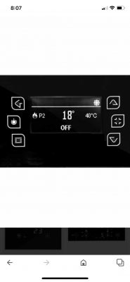

Здравейте закупих камина Бърнит адвант 25кв с тово по новото управление. Нямам време да чакам пуск а и ще ми излезе златен че съм отдалечен от по голям град. Проблема е следмия въвеждам настройките от книжката. Камината пали, гори,помпата не тръгва стига 72 градуса на водата и спира. Някой ако може да помогне с настройки или съвет ще съм мн благодарен.
Влез в системното меню от там на меню термостат и там търсиш th19 ( температура за пускане на помпата) и я правиш на 40-45 колкото искаш

Направена е на 40 , но не я включва :(

Ако сте с това управление вижте горе в дясно трябва да показва снежинка …иначе няма да тръгне помпата … търсете в менюто лятно-зимно време

Да с това управление съм и е снежинка. Чудя се вече да не е сеаботила някоя защита и да няма ток към помпата. Другото е нещо по настройките да не е ок. Ако може някой да качи с какви настройки е на тази камина. Благодаря ви много.
