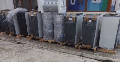

filmatoplo - майстор
Още чакам ,точно два месеца от как съм поръчал котел Експерт 30.Междувременно който ме пита за котли ,казвам - ако си поръчате сега ,ще дойде догодина. :lol:
LazarGanev - "Велик майстор"
Филми, да ти пратя котел, стига си чакал? Заскладил съм повече, тъй че имам
Кой да знае ,че ще забавят толкова нещата ,около 5ти октомври съм поръчал.Не само аз ,не само клиента,че и целия град знае за забавянето,сега и интернет .Чувствам се излъган,22 работни дни минаха отдавна ,такива им бяха първите думи.Ако до понеделник не дойде ще им го откажа.Котела е Експерт 30.
Тези на снимката също сме ги чакали 2 месеца, но като свободни бройки, преди да дойдат клиентите :wink:
