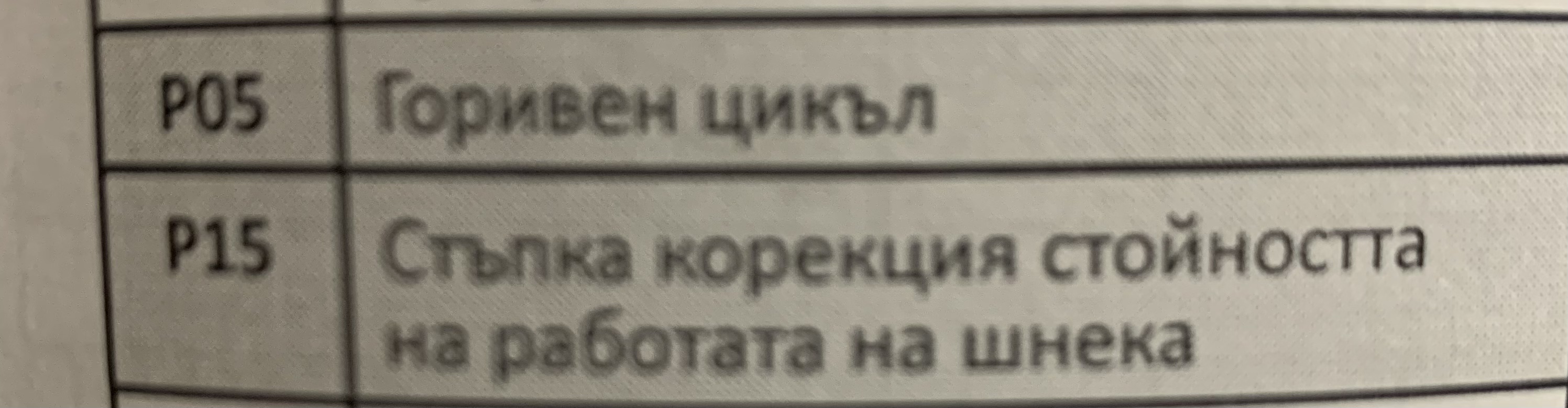

Намалил съм работата на шнека 1,2, 3 степен и в модулация,и вдигнах вентилацията на първа и втора степен, понеже ми се натрупват пелети. Хистерезисите още ги барам, понеже нещо не иска да влиза в модулация сама. Вдига температурата на водата 2 градуса под зададените градуси, и трябва ръчно да я вкарам. Шнека в модулация ми е на 0.6,а на 1ва на 0.8. Когато я вкарвам постоянно в модулация, дори под 2 човала падам. Помпата ми тръгва на 45гр. Отопшявам към 200кв и 100л бойлер

И един въпрос - пламъка в модулация е много силен и вместо да пада температурата на водата тя се покачва и камината изгася. На кое да нанеса корекция и как ?
Благодаря предварително.
Влезте в меню - шнек и търсете параметър с11 направете го 1,2 , ако пак прави така намалете го още

Бих желал да се консултирам с вас относно проблем с който се сблъсках днес.
Опитахме да пуснем за първи път пелетната камина с водна риза Burnit Advant 4G 13kW на един приятел,
която камина откакто е купена нова е стояла така две години и не е палена/пускана.
Управлението ѝ е такова:
..успяваме да влезем в менюто с настройките, но сякаш някои настройки липсват(напр. след P008 не следва Р009, ами Р010).
Някой може ли да ми изпрати инсталаторска инструкция за този модел на пощата the_fool@abv.bg ?
Проблема с който се сблъскваме е, че като я запалим вдига обороти вентилатора за почистването и малко след това започва да мига червеното сервизно ключе, след това показва грешка Е108, от разни клипчета за екоспар видяхме, че може да е проблем с пресостата, което може да се разбере като кабелите за него се дадат на късо. Премахнахме пресостата и дадохме кабелите на "късо", грешката повече не се показва, но след почистването вентилатора рязко спира и нищо не се случва повече, само малкото пламъче долу в ляво на дисплея продължава да мига(все едно още чака да се запали).
Можете ли да потвърдите дали сервизното меню SC и d.in са само (read-only)?
Сервизното ръководство за ЕкоСпар го имаме, българското и английското. Ако някой има и може да ми изпрати такова за BurnIt ще бъда благодарен. Както и някой ако може да даде съвет защо не се пали :? :? :?
