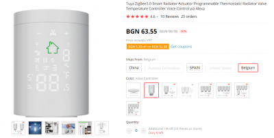

Би ли бил така добър да кажеш, кое не е точно така? Даже ще ти дам и точки, за да ти спестя скрояването:
1) "Тея глави са от али-то и вървят по ~50тина лв. Нищо не пречи да го поръчаш от там и да спестиш някой лев. Доставката ако е от EU склад ще е седмица. "
Явно не можеш да търсиш в интернет, затова прикачвам скрийншот. Кое е различното освен цената? (Малка бележка, цената е 63 лв за един брой. За комплект e по-ниска. Също така има други марки термоглави, малко по-евтини, тея на снимката са Moes)
