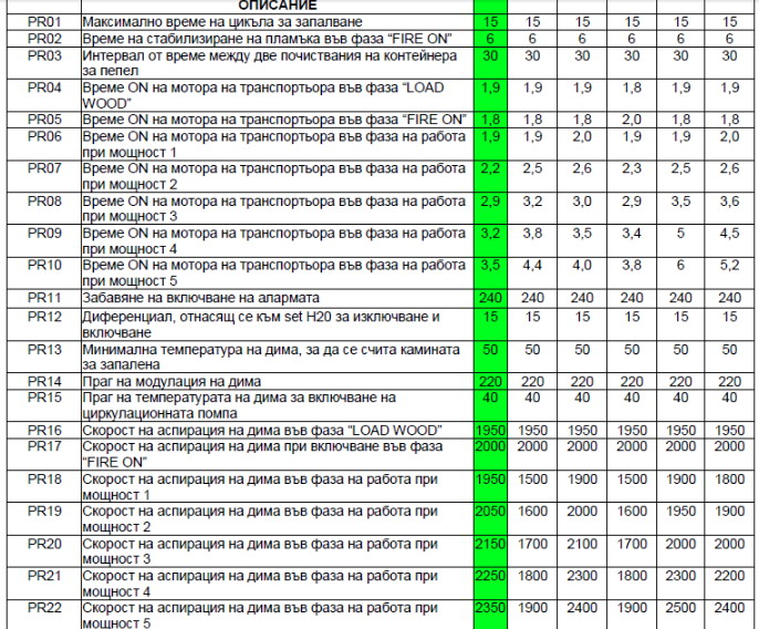

Камината я имам вече трети сезон,проблеми не сьм имал досега но от два дена започна да се гаси на пьрва степен,на другите степени си гори без ядове.Чистих шнека пепел няма в бункера смених пелети нема разлика.мисля да вдигна малко дозата на пелетите но немога да влезна в техническите настройки за да ги променя.Моля за помощ

Здравей колега,за да влезеш в меню настройки следвай стъпките-натискаш бутон SET за около 2сек. докато на дисплея отгоре се появи UT01,натискаш го още 3 пъти и се появява UT04,с лявата стрелка нагоре отиваш на А9(код за влизане в меню настройки),натискащ SET и си в менюто.

Мислех да вдигна доза пелети с малко -за да негасне на пьрва скорост.Не знам дали ако се вдигне дозата на пьрва другите ще се променят.Вече започвам да сьжалявам че сьм купил рядка марка пелетарка,няма никакво инфо за нея.Колкото настройчици познавам казват не се наемат да я видят.

Със кой дисплей си .
filmatoplo
- Мнения: 17833
В Ютуб има клипове стъпка по стъпка как се влиза в менюто и настройките за този тип управление.успех.
