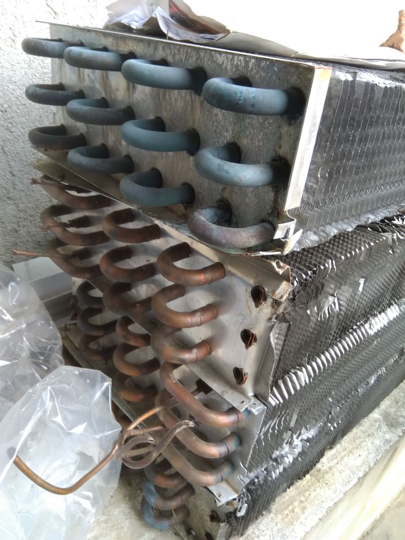

Относно двойното остъкляване ще е голяма каша - някой правил ли го е това. Споделям опита на мой приятел, който прави съпоставка на обикновен плосък турски и негова самоделка от изпарителна хладилна камера - самоделката яко бие. Аз имах възможност да закупя огромно количество такива изпарители чисто нови, от всички Карфури ги събраха в Стара Загора. Продаваха на 3.5 лв/кг. Най-големите излизаха около 70 лв, а -от него става 2.5 кв. м колектор. На снимките са тези, които аз си закупих - 2 бр. големи по 3.5 м, 2 бр, средни по 2.1 м и малък 1.5 м. -()снимка 1 и 2)

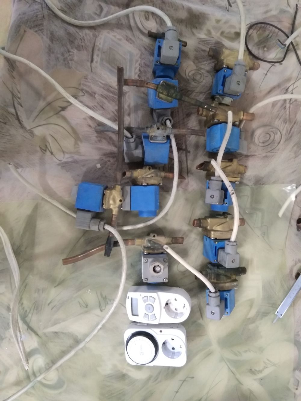

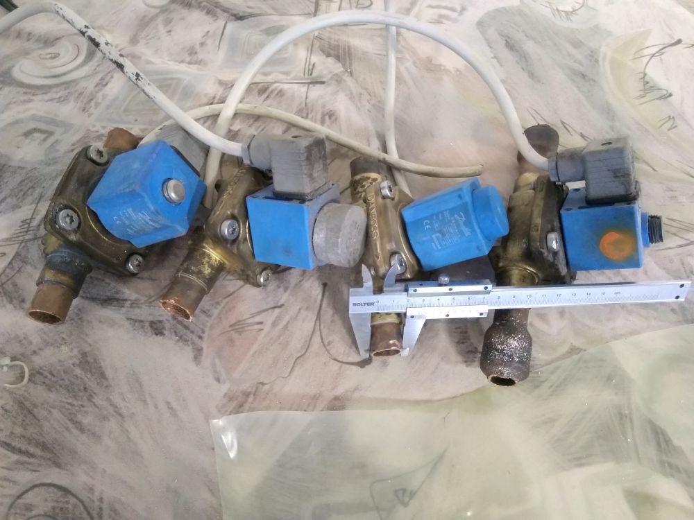

Bulhomes2 ме препрати на китайски вариант под 100 лв бройката. За мой късмет супер ЦУМ (вторични) си намерих на Дамфос само за 10 лв бройката и за всеки случай си взех 4 бр. нормално отворени с работна характеристика 0.2 атмосфери до 10 атмосфери - Ф-22мм - 220 волта. (снимка 3)
Изпробвах ги и се оказа, че долната граница е 0.02 атмосфери - само 20 см воден стълб. Така се запознах със собственика на Интерфриго и си купих още една камара нормално затворени. Те са със същите характеристики, но с по-малки отвори. Нарочно съм ги снимал с часовници, програматори, защото стават за капково напояване - 10 лв часовник + 10 лв клапа = 20 лв един кръг.(снимка 4)
0887599910 - това е телефона му, софиянец е супер точен. 5 бр клапи ги дава за 50 лв + бонус 1 бр безплатно. Следващата снимка е диференциалните термостати - цяла камара на дамфос, а по проект ми е даден български - Интел Поморие (снимка 5)

7.jpg снимка 1
6.jpg снимка 2
5.jpg снимка 3
2.jpg снимка 4
1.jpg снимка 5
