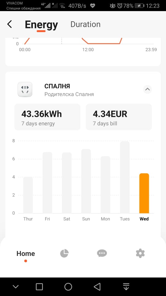

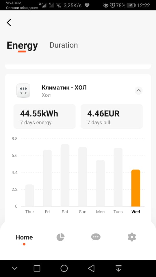

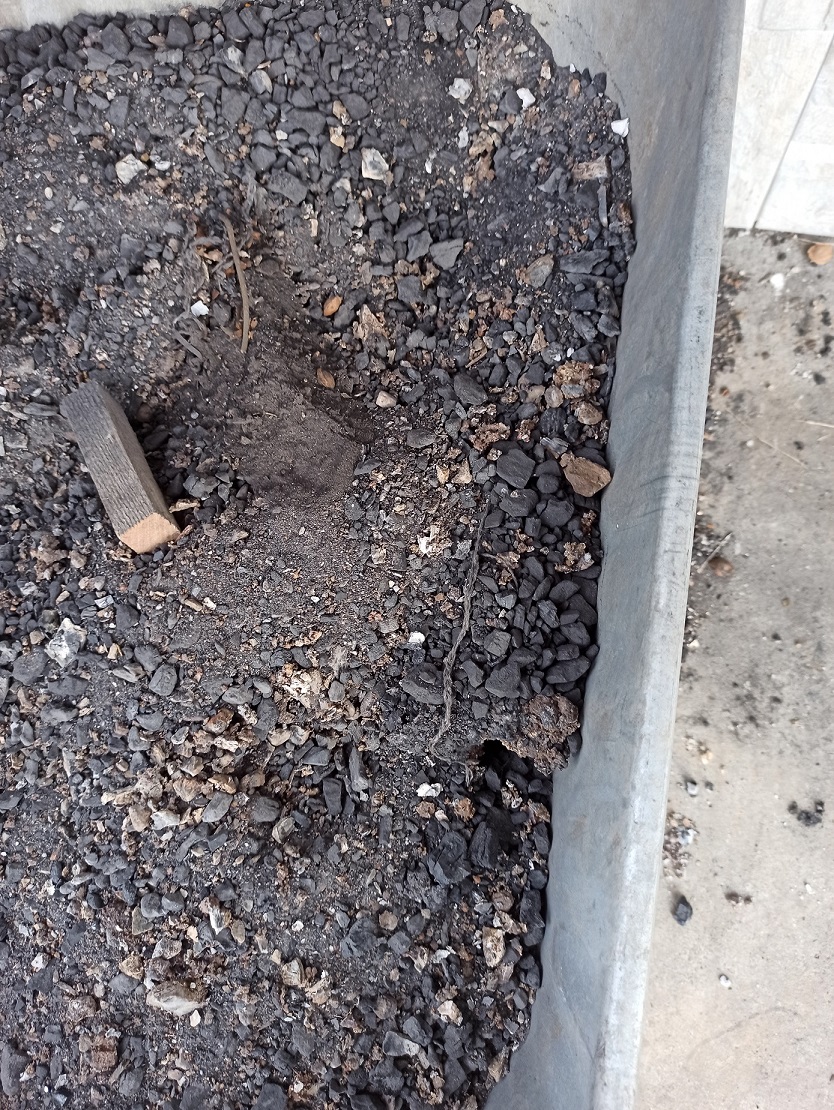

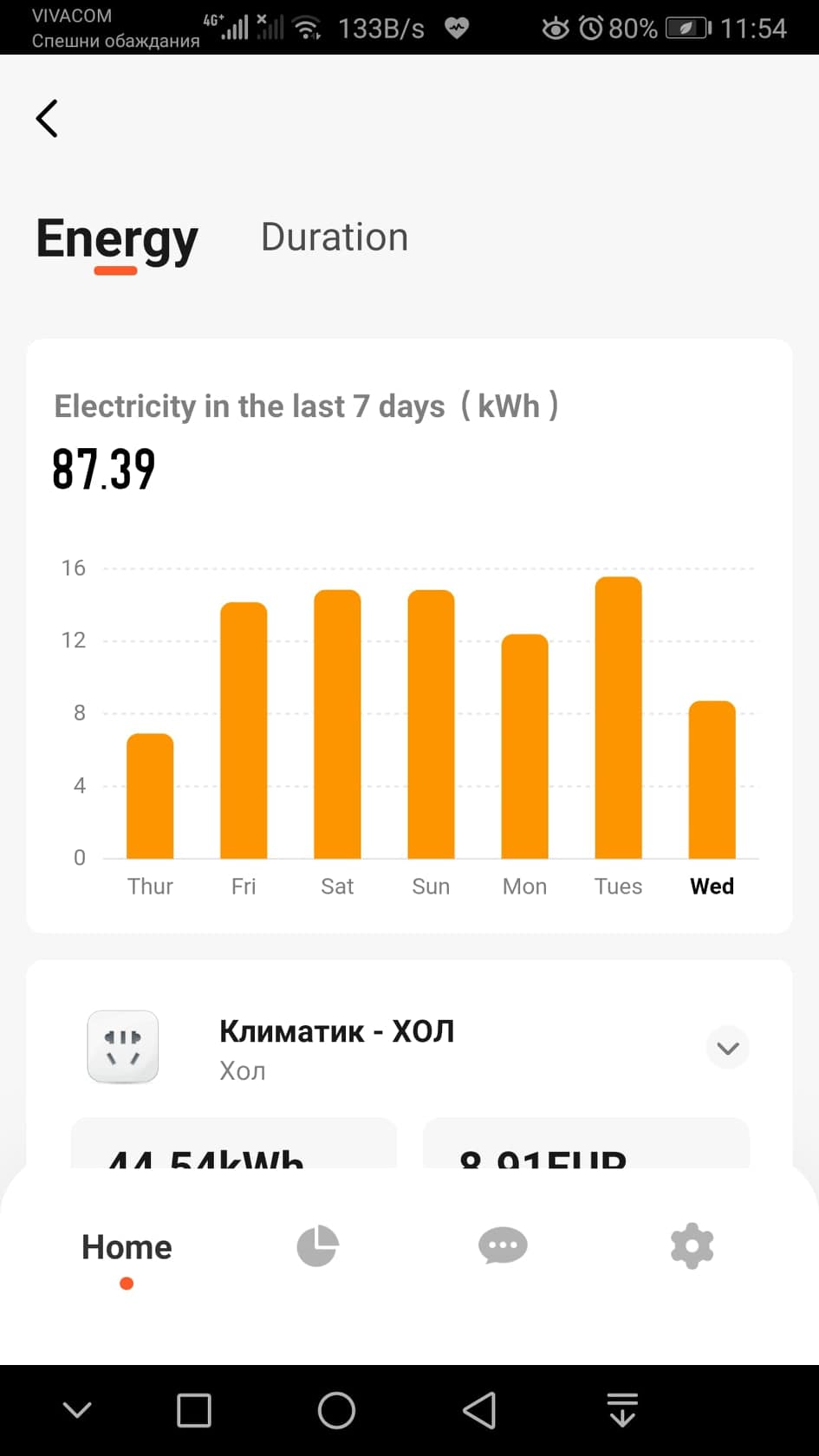

Купих си половин тон дребна фракция (6/20 мм) от Топливо, които пък ако са руски черни въглища, значи аз съм космонавт... Котела пуши, гасне след два-три часа ако е бил спрян от термостата(нямам запалка и винаги се е разпалвал само от вентилатора, че и след 24 часа с качествени въглища) и въобще мога да кажа само, че Топливо са измамници. Първо, че въглищата бяха мокри, а да ми продават вода за 615 лв/м3 не ме кефи никак. Второ, че най-вероятно са с поне 25% пернишки въглища и поне още 15% антрацитни. Ще се учудите, защо пък антрацитни, нали?! Ами защото антрацита е два пъи по-тежък. Никога повече от Топливо - само пристанището на Свищов и само лятото за да са сухи.
За щастие имаме 3 японски К2У-та у дома и сега, когато не е хептен студено си караме с тях. Този в детската не го пускаме и двата заедно в хола(35 m2) и спалнята(20 m2), харчат около 10 - 15 квЧ за денонощие. Стойностите, които са в Евро на снимките, са калкулирани само на дневна тарифа - 0,1 евро/квЧ, защото приложението няма възможност да добавя нощна. Което заедно с бойлера е около 4 лв разход за ел. енергия. Котела от друга страна, гори средно по 10 кг вълища за 24 часа = на 6+ лв за денонощие. Сметката е ясна :). Малко се отклоних от темата - извинявайте!

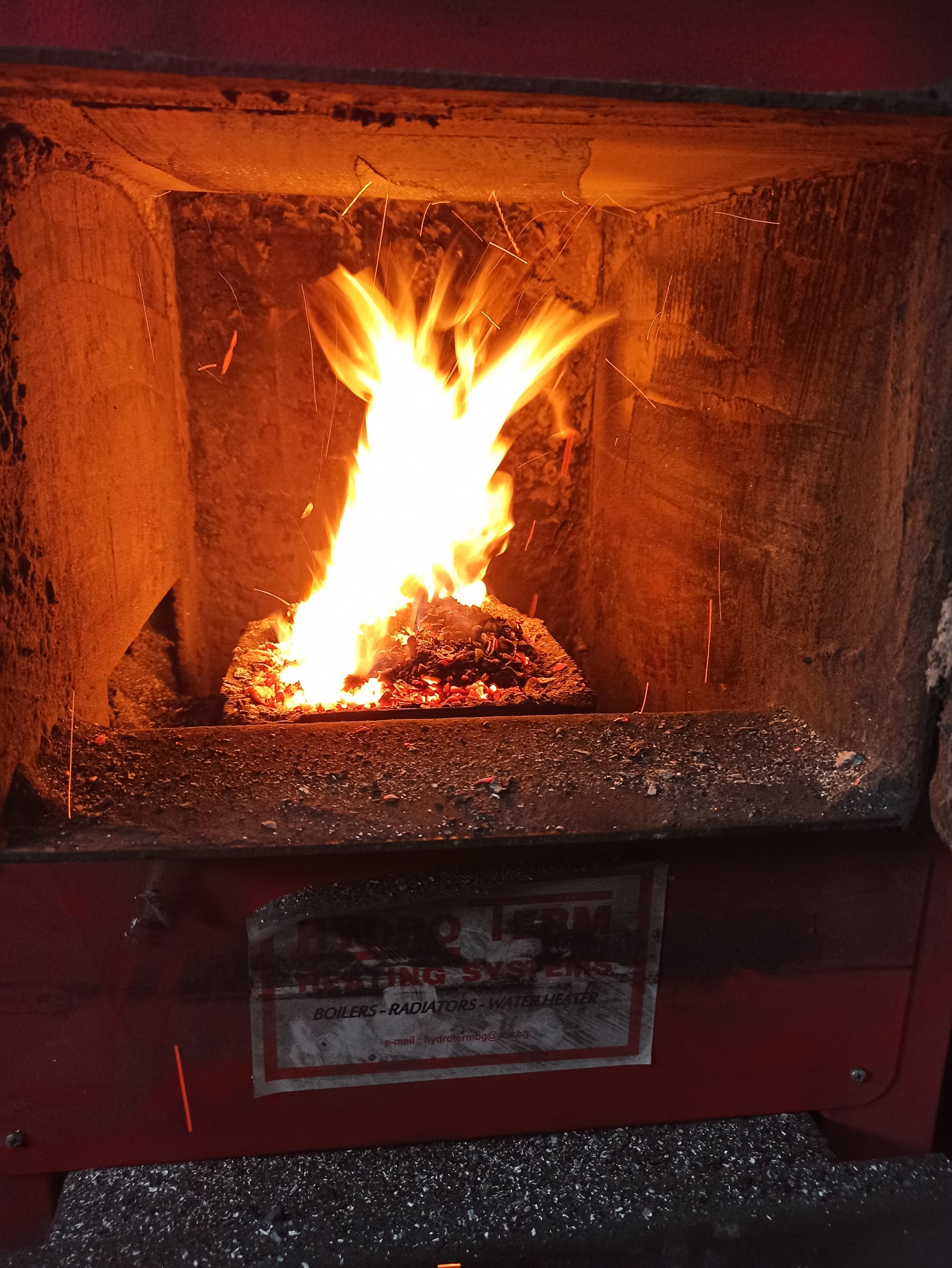

Така, след като не намерих въглища 6-20 мм в Плевен и областта се принудих да взема пелети. Имаше два модела, едните бяха слънчогледови на Керпи на цена 9.20 лв чувала, а другите, свищовски, на Екотекника от широколистна дървесина на цена 10 лв.с калоричност 5.1 kw/h на кг. 😀 Взех дървените на Екотекника, за пръв път горя дървесни пелети, но голяма разлика от слънчогледа май няма. Страшно много пушат и при стенбай 3 сек на 30 мин. огнището видимо пропада, затова се принудих да го вдигна на 8 сек на 30 мин. пак пропада малко, но поносимо. Настройките на горенето,засега, са 6 сек подава на 100 сек чака. Топлят, но навън е и 10 градуса 😀.
Въпроса ми е към тези, които са горили подобно чудо: нормално ли е да пушат толкова или просто пелетите са боклук и нормално ли е да пропада така огнището при стенбая?
