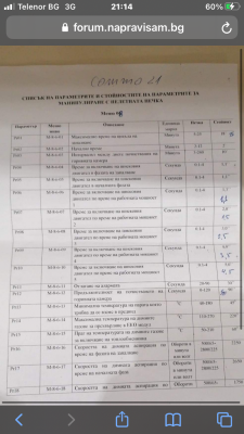

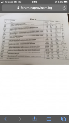

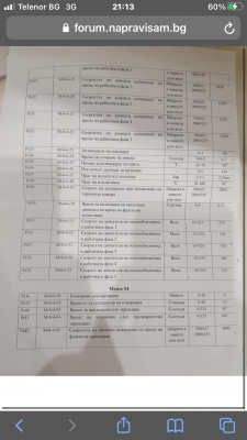

- Мнения: 2
Добро утро на всички,може ли някой да ми даде настройките на комо 21,че къде ли не рових и не намирам почти нищо.благодаря
дидкоо
- Мнения: 77
чет фев 17, 2022 9:08 amРумен Душев написа: Добро утро на всички,може ли някой да ми даде настройките на комо 21,че къде ли не рових и не намирам почти нищо.благодаря
дидкоо
- Мнения: 77
чет фев 17, 2022 12:53 pmдидкоо написа: 869F707F-C1DE-45D2-8073-C1692E2B32BB.pngB2FDD50C-5C53-4943-B58A-1EC569D24F8A.pngчет фев 17, 2022 9:08 amРумен Душев написа: Добро утро на всички,може ли някой да ми даде настройките на комо 21,че къде ли не рових и не намирам почти нищо.благодаря
