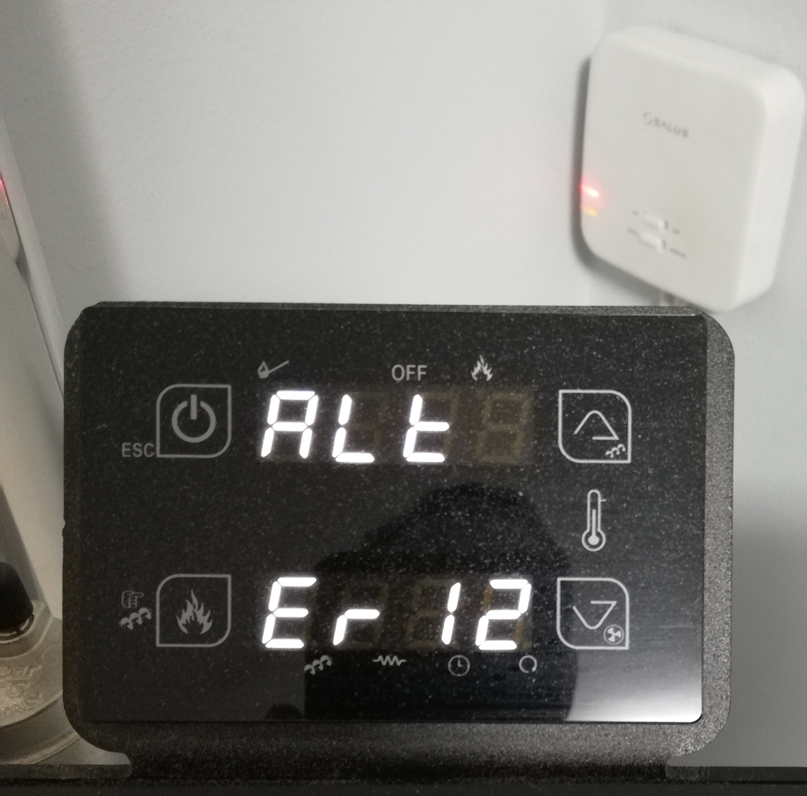

чет яну 27, 2022 1:01 pmkoz_k_19 написа:Колега, при мен всичко е ок, но имам проблем при запалването.Събира дим и има лека детонация при палене. Дали да намаля още вентилатора.Комина е чист, шнека е на 0.1 , но...чет яну 27, 2022 10:53 ampainkiller написа: Благодаря за информацията независимо колко е, за другото си правЕто и настройките ми от последния месец, като пак казвам, камината работи 24/7 .![]()
ШНЕК
c01 1.00
c02 1.00
c03 1.00 време пуск 1 степен
c04 1.20 време пуск 2 степен
c05 1.40 време пуск 3 степен
c06 1.60 време пуск 4 степен
c07 2.70 време пуск 5 степен
c08 1.00
c10 00.00
c11 1.30
p05 12.50 време за пауза на шнека
p15 0002
p27 00.10
ВЕНТИЛАТОР ГОРЕНЕ
u01 1550
u02 1550
u03 1350 скорост 1 степен
u04 1450 скорост 2 степен
u05 1550 скорост 3 степен
u06 1650 скорост 4 степен
u07 1750 скорост 5 степен
u08 1300
u09 2350
u10 1650
u11 1450
p14 0800
p30 2500
p16 0003
p25 0001
th19 0050 темп помпа, включва я на 50гр в случая.
ih19 0003 хистерзис помпа (почва да върти от 50гр и спира ако падне с 3 гр, под 47гр не върти)
ih24 0010 хистерзис от зададени градуси (ако си задал 60 , ih24 е на 0010, което е 10 градуса, значи при 60 ще гасне, при 49 ще пали камината)
Всички хистерзиси времена градуси се броят невключително, например ако работим на 60 с хизтерзис 10, ще запали на 49, не на 50.
Аз я ползвам от 1 месец вече само на 3та степен. Но гори 24/7. Като изгася да я почистя, и изстине до 40гр, после я запаля на 4та за да вдигне лесно, и постоянно работи на 3та. Не казвам , че ще сработи при всеки, но при мен е така.
Финната настройка е Пелети -6 , Вент -3.
Термоглавите са на 22гр.
зададени Твода 60 градуса.
2 радиатора са изцяло отворени.
Т в комина е 160-200 градуса.
Т навън е -7 , -20 тия дни.
Чистя я веднъж на 4 дни.
Повече от 2 чувала на 24ч няма шанс да изгори.
Жилището е 90кв , 8.60метра на 60см радиатори + лира.
Днес е около 0градуса навън и я свалих на 2ра степен, защото 3та започна да прегрява бързо, на 30мин гасне.
На 2ра степен си поддържа 53-60градуса и гасне на около 2часа.
вт фев 01, 2022 6:50 pmvasekbg написа:Според мен има детонация при много пелети и малко вентилатор. Вдигни скоростта на вентилатора.
Нагряват се пелетите и отделят дим, който е лесно запалим, ама нама достатъчно кислород за запалване, и в един момент като напече яко запалката и дима се възпламенява.... така мисля. При мен има детонация при палене като не я чистя на време и се позапуши горелката,та не обдухва достатъчно и....пелетите запушват отвора при запалката и.... бум!
