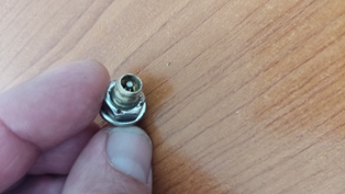

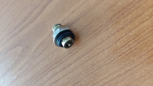

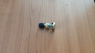

ivomagna - специалист
Извинявам се, трябваше да поясня, че е разш. съд с фланец за хидрофор, изкарал съм мембраната. Счупена е задната част на вентила, от към вътрешната страна на съда.
6osi6 - майстор
Изваждаш иглата и пружината която я притиска и слагаш удължител. Виж в началото на темата.
ср апр 27, 2022 11:02 am6osi6 написа:
Не става, счупена е задната част, бертчето което държи вентила на не излиза от съда. Намерих подобен в един магазин за авточасти, надявам се да стане.
