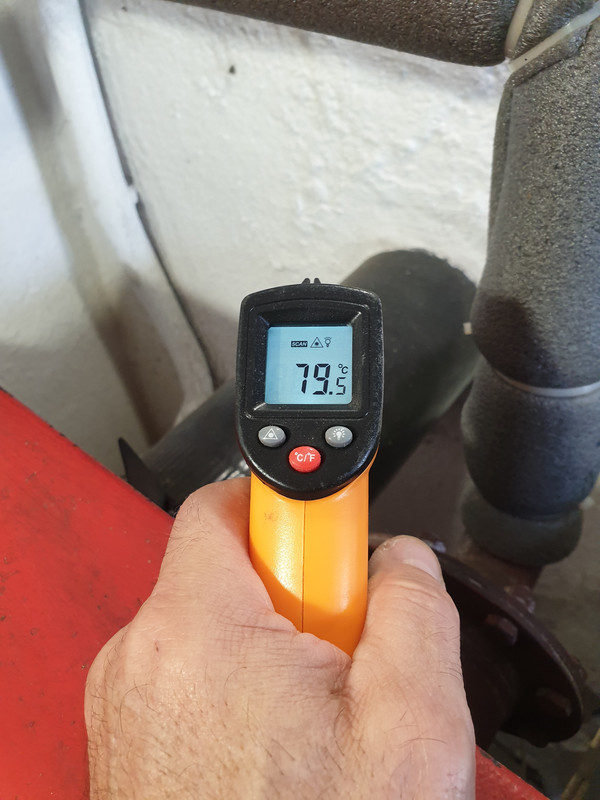

Температурата в димохода, след клапата, мерил ли си?
galivar
- Мнения: 61
ср дек 07, 2022 7:50 amТрифон П.Трифонов написа: Температурата в димохода, след клапата, мерил ли си?Да,около 80 градуса,незнам дали е точно,но меря с безконтактен термометър.

ср дек 07, 2022 1:28 pmgalivar написа:Вероятно не е вярно, хаха!ср дек 07, 2022 7:50 amТрифон П.Трифонов написа: Температурата в димохода, след клапата, мерил ли си?Да,около 80 градуса,незнам дали е точно,но меря с безконтактен термометър.
Такава температура съм измервал, сравнително точно.
Два турболатора и модифициран бункер, на 1 мощност на горелката, при настройки около 3-4 киловата.
Същата конструкция, внучето на Дакона, а именно Бош, тунингован до 5 хода.
Все едно. Щях да предлагам тунинг. Нямаш нужда, сякаш.
