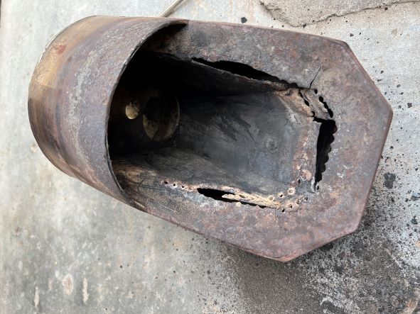

Имам монтирана горелка RB30 на котел De Dietrich .
Има ли някой опит с такова "прегаряне" на горивната камера и от какво може да бъде породено това ?
И според Вас как може да се избегне ?
Горелката се използва за втори сезон .

Здравей, случайно да си някъде около Пловдив или Хасково?

Да , около Пловдив съм .
