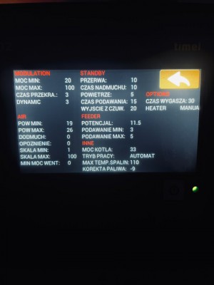

Здравейте, имам питане за приблизителни настройки на горелка Екоенергия 35 кв. чашката е уплатнена със силикон за камини и котли, 80 ватов вентилатор.
Контролер Тимел skzp-02.
Самоделен котел 33 кв.
Горивото е слъногледови пелети, капацитет на шнека 11.6 кг. на час.
Четох доста и разбрах, че вентилаторът е много силен за този вид гориво, когато намаля колочеството въздух могилата се покачва доста над ретортата и горенето се влошава, когато задам настройки с по малко гориво пелетите падат преди да са изгорили.
Ще съм ви благодарен за полезните отговори.

Какви настройки имате, качете снимка. В меню-информация има на син фон буква "I".

Копирах информация та:
MODULATION
MOC MIN:20
MOC MAX:100
CZAS PRZEKRA.:3
DYNAMIC3
AiR
POW MIN:19
POW MAX:26
DODMUCH:0
OPOZNIENIE:0
SKALA MIN:1
SKALA MAX:100
MIN MOC WENT:0
STANDBY
PRZERWA:10
CZAS NADMUCHU: 10
POWIETRZE:5
CZAS PODAWANIA: 15
WYJSCIE Z CZUW. 20
FEEDER
POTENCJAL:11.5
PODAWANIE MIN:3
PODAWANIE MAX:5
INNE
MOC KOTLA:33
TRYB PRACY:AUTOMAT
MAX TEMP.SPALIN: 110
KOREKTA PALIWA: -9
OPTiONS
CZAS WYGASZA: 30
HEATER-MANUA
Валтер Желязков - специалист
- време за прегряване 120
- минимален вентилатор 5
- минимално подаване 5, максимално 10
- калоричност 4,2 киловата на час
- махни ограничението на температурата на димните газове
- остави да стабилизира няколко часа и регулирай въздуха при нужда

Ще пробвам и ще драсна крайният резултат.
Благодаря ти много.
