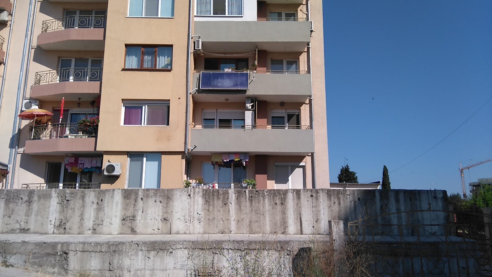

Колеги да попитам имам бойлер със серпентина и плосък колектор за топла вода цирркулационна помпа wilo ZRS15/4-1 ще ми послужи ли и какво още ще ми трябва за да изградят системата(обезвъздушител, предпазен клапан колко бара и какво друго) колектор е на височина 2м от боилера
нед мар 12, 2023 1:17 pmDedodani написа: Колеги да попитам имам бойлер със серпентина и плосък колектор за топла вода цирркулационна помпа wilo ZRS15/4-1 ще ми послужи ли и какво още ще ми трябва за да изградят системата(обезвъздушител, предпазен клапан колко бара и какво друго) колектор е на височина 2м от боилераУправление, разширителен съд, изолация, тръби, пропилен гликол, фитинги...
П.П. при тази деневелация може да помислиш и за DB система.
