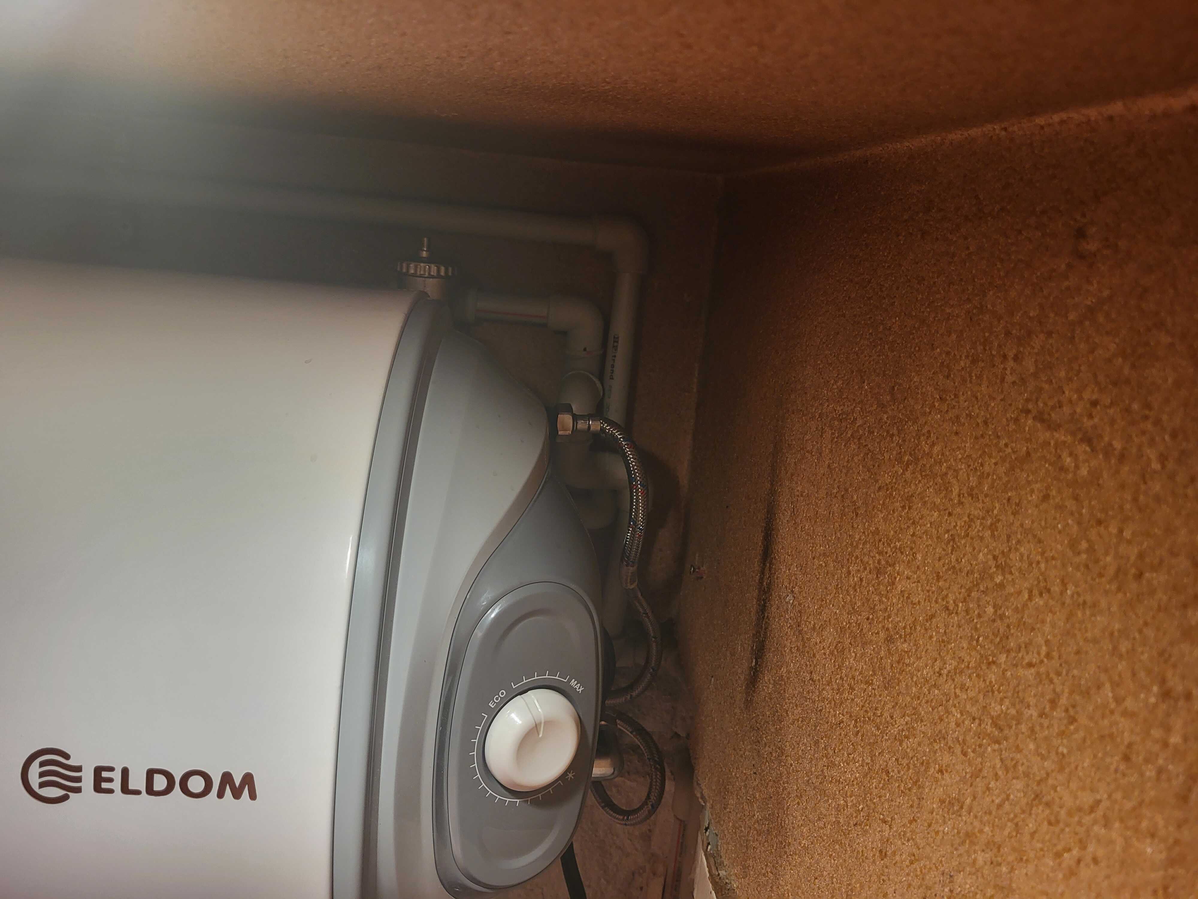

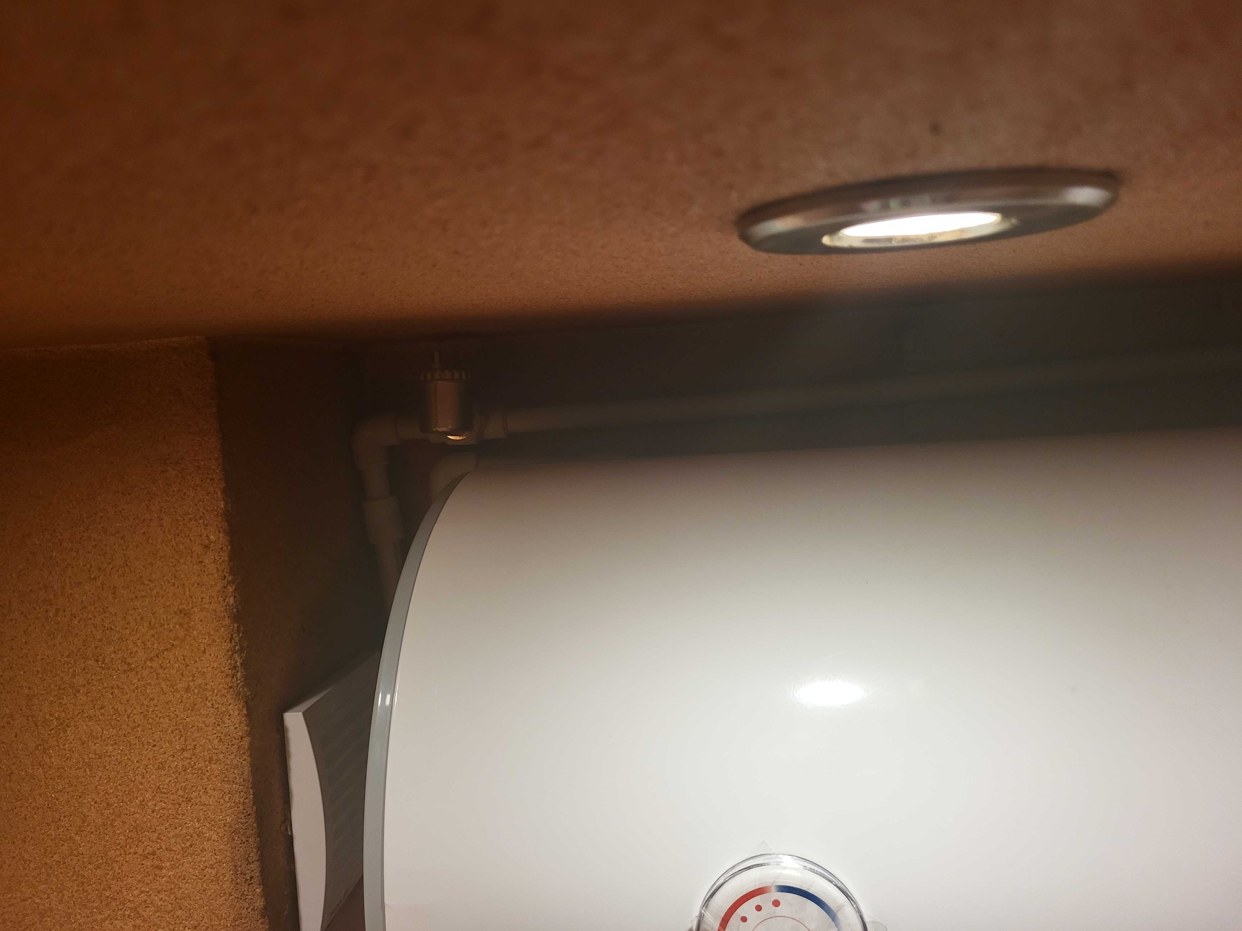

Да на един етаж са на 4ти.А входовете на Бойлера са отстрани не са отдолу грешно съм нарисувал.Реално бойлерът е настрани не на долу както съм го нарисувал и обезвъздушителите заедно със тръбите са над него почти до тавана.Качвам снимки реално снимам над бойлера
