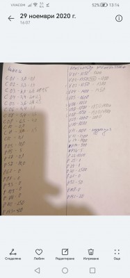

Печката е Burnit 13 +
Имам нужда от помощ.Цяла зима печката e с настройките на Grants от началните страници и всичко беще наред.
След спиране на тока за няколко часа преди два дни започна мъката.Печката работи но не вдига повече от 45 гр. при условие че е
настроена на 58 гр, в момента.
В прикаченият файл съм снимала настройките.
Ако някой може да помогне и покаже каде греша ще съм много благодарна.
Приятен ден.

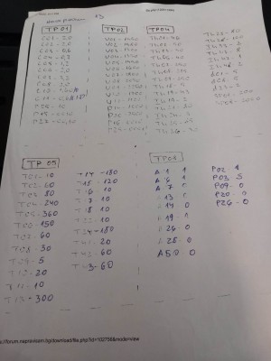

iva6ki - специалист
Аз съм с тези на 13kw, с химикал е от каквото съм почнал с молив е до къде съм стигнал 😉

пет ное 10, 2023 1:15 pmiva6ki написа:
С молива ти са новите настройки ли?!!
Реално на мен ми трябва По-бавно да стига до желаната температура, тъй като със заводските настройки достига за 15мин до 70 градуса и гасне, а това значи, че не може да направи нужната вода за бойлера... Със старата нямах подобен проблем
