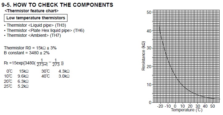

С 10кОм който купих не става, температурата застана на 6.5*С. Но никъде не ми излиза след търсене 15кОм и В = 3480
Единственият който намирам е 15кОм и В=3740 Освен да дам още 1.50лв и да видя какво ще се получи
Истински термистор 130лв за едно парче кабел, ужас.

Грешката може да е немалка, но утре ще пробвам да сметна какви разлики би ти дало при различни температури, че ми стана интересно.
Хубаво е, че стайната Т се колебае в малък диапазон , няколко градуса ( а и там кривата вече не е толкова стръмна) и ако се подпре с някой резистор в този диапазон, може да заприлича на такъв с търсената бета.

чет ное 30, 2023 7:50 pmДетето написа: С 10кОм който купих не става, температурата застана на 6.5*С. Но никъде не ми излиза след търсене 15кОм и В = 3480Кой от датчиците искаш да лъжеш ?
