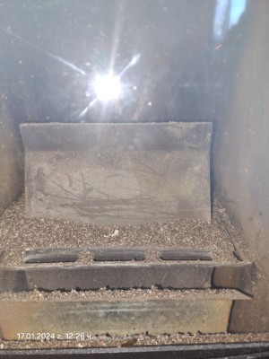

Вчера я почистих отгоре (димогарните тръби) и от двете страни (малките капачета долу), както и почистих кюнците.
Днес намалих Vent от 7 на 4 и вдигнах tH (водата) от 60 на 65. Няколко часа я карах на степен 5 и след това я върнах отново на 3. Притесняваме и едно бучене, което чувам днес (все едно двигател на кола). Горния капак също ми се вижда доста по-горещ в сравнение с преди почистването.
Как да си пипна настройките, трябва да ги свалям ли?
Изгорелите пелетите са малко над тон.
Качвам и снимка на пепелта около кошничката. Замислям се следващия отоплителен сезон да сменя с Атлантически Уей пелети.

Добре е да се чисти отвътре на всеки половин до един тон. Нормално е сега да загрява повече отгоре. Няма я вече пепелта, която е действала като изолатор. И да, трябва да се намалят след такова почистване оборотите на вентилатора. Пътя на димните газове е вече свободен и с високите обороти ще излитат през комина заедно с топлото, което искаме да задържим по-дълго в камината. Това обяснява и горещите тръби.
Това количество пепел от снимката след колко време работа е? И от колко изгорени пелети? На пръв поглед ми изглежда финна пепел от добре изгорели пелети. Т.е. сравнително добро качество.
