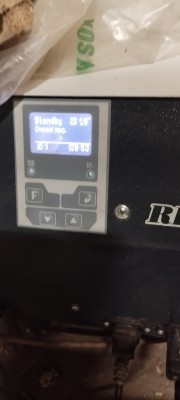

При спряна горелка (в Stand By) можеш да извикаш менюто с настройките и да стигнеш до тестовото меню, там може да активираш периферията, едно по едно и ако при даден тест ти изгори бушон, ще знаеш кое го е предизвикало - може би е някоя от помпите (не знам колко имаш всъщност), ако е блокирала ... (разбира се, само си размишлявам "на глас"
